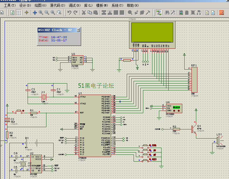

带温度显示的闹铃系统附加仿真图 LM041L显示
能够显示温度,闹铃自动响,掉电不丢失。附加仿真图,显示屏是LM041L
仿真原理图如下(proteus仿真工程文件可到本帖附件中下载):

  169. ……………………
  170. …………限于本文篇幅 余下代码请从51黑下载附件…………
所有资料51hei提供下载:
闹铃系统.rar (100.05 KB, 下载次数: 76)

ID:812792 发表于 2020-8-11 17:03 | 只看该作者
请问您这个代码是时间显示,温度,闹铃三个功能都可以实现么
