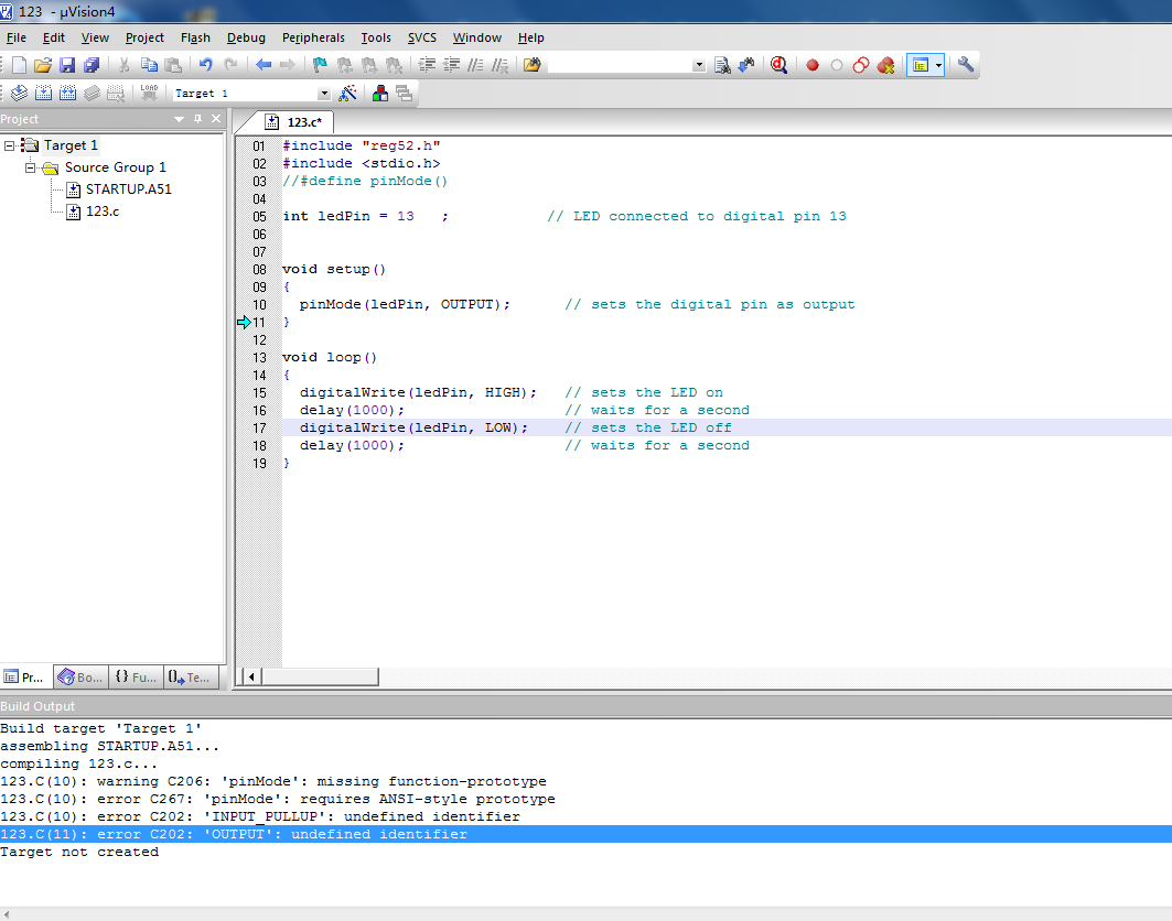

pinmode 函数怎么用 这么怎么不对
这怎么改啊

好像C51中,没有你说的这个函数吧。是在哪里学习到的?
所以报错啊。我专门查了你加的那个头文件,没有这个函数。
我倒是在网上查到,STM32中好像有
http://www.51hei.com/bbs/dpj-86539-1.html
但看你的整个程序,不像是STM32的啊。
我也搞不懂了!

谢谢了  知道怎么回事了
ID:154074 发表于 2017-6-2 13:30 | 只看该作者
楼主这是Arduino程序
