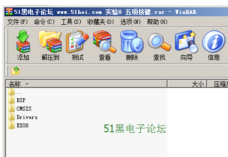

所有资料51hei提供下载:
实验8 五项按键.rar (617.88 KB, 下载次数: 15)
