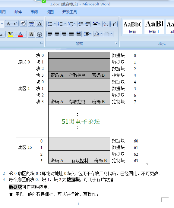

一、            主要指标
l  容量为8K位EEPROM
l  分为16个扇区,每个扇区为4块,每块16个字节,以块为存取单位
l  每个扇区有独立的一组密码及访问控制
l  每张卡有唯一序列号,为32位
l  具有防冲突机制,支持多卡操作
l  无电源,自带天线,内含加密控制逻辑和通讯逻辑电路
l  数据保存期为10年,可改写10万次,读无限次
l  工作温度:-20℃~50℃(湿度为90%)
l  工作频率:13.56MHZ
l  通信速率:106 KBPS
l  读写距离:10 cm以内(与读写器有关)
二、            存储结构
1、M1卡分为16个扇区,每个扇区由4块(块0、块1、块2、块3)组成,(我们也将16个扇区的64个块按绝对地址编号为0~63,存贮结构如下图所示:
