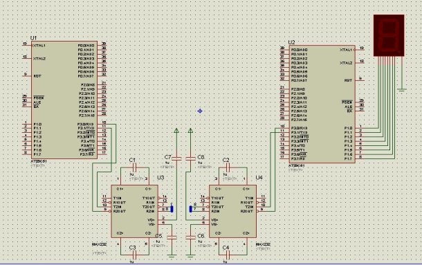

4.3整体电路设计
最终设计电路如下图3所示,发送方的数据由串行口TXD段输出,经过电平转换芯片MAX232将TTL电平转换为RS232电平输出,经过传输线将信号传送到接收端。接收方也使用MAX232芯片进行电平转换后,信号到达接收方串行口的接收端。接受方接收后,通过P1口在数码管上显示接收的信息。
图4.3.串行通信电路

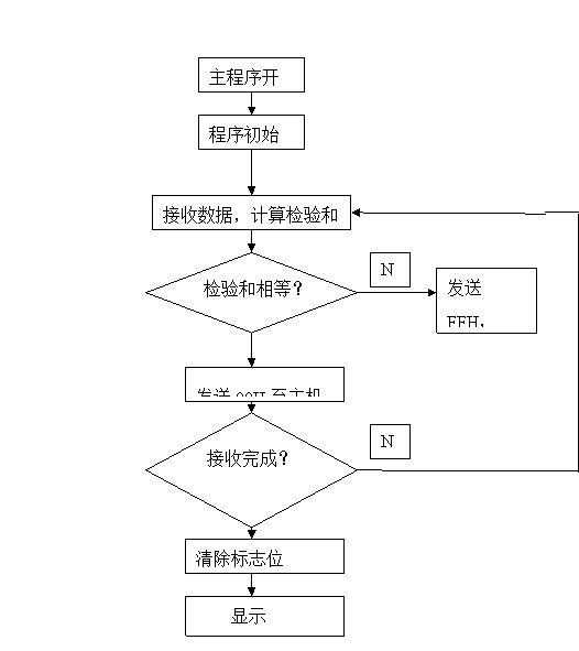

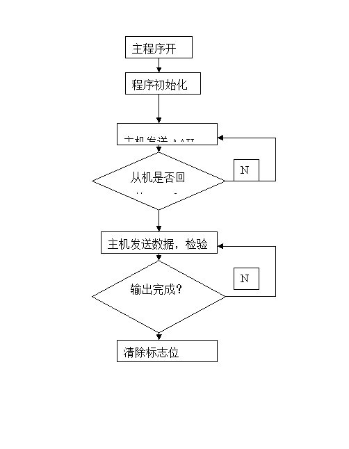

5.2程序流程图
(1)发送端程序流程图
接收方程序流程图
六.联合调试
在protues上进行仿真实验。首先使用KeilC将编写完成的程序编译生成HEX文件,将HEX文件烧录到两片单片机中,进行仿真实验,结果如下图所示,可以看到,接收端已将接受到的数据完整的显示了出来。
图6.1.仿真图
