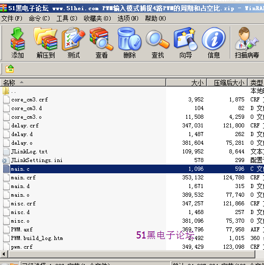

  36. …………限于本文篇幅 余下代码请从51黑下载附件…………
所有资料51hei提供下载:
PWM输入模式捕捉4路PWM的周期和占空比.rar (299.85 KB, 下载次数: 99)
