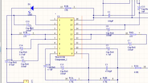

能够实现该功能的电路方案的有多种选择,这里主要用下面两种方案比较选出最佳方案。

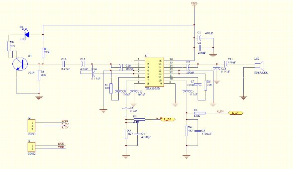

方案一:采用TEA2025B集成电路的功率放大电路,USB供电。
电路方案如图1所示。

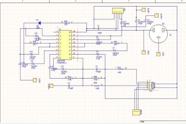

方案二:采用TEA2025B集成电路的功率放大电路,多种供电方式。
电路方案如图2所示。
图1 方案一电路原理图
图2 方案二电路原理图
方案比较:
方案一、二均为采用TEA2025B集成电路的功率放大电路,方案一需要使用三极管,方案二不需要用到三极管。两种方案的电路复杂程度相当,由于方案二的供电方式更齐全,故选择方案二为本次音响设计的实现电路。

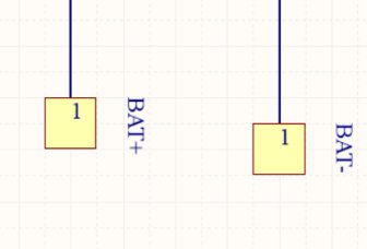

电池供电输入端

3.4 TEA2025B芯片简介
TEA2025B是由STMicroelectronics制造的音频放大器。具有音色动听、性能优良、工作可靠、外围元件少、安装方便等特点。
电源电压从2.2v到16.8v均可以正常工作,对电源电压的适应范围非常宽,静态电流小,电源电压增高时,输出功率随之增大。
12v时可以输出10w的有效功率,能满足正常应用。
