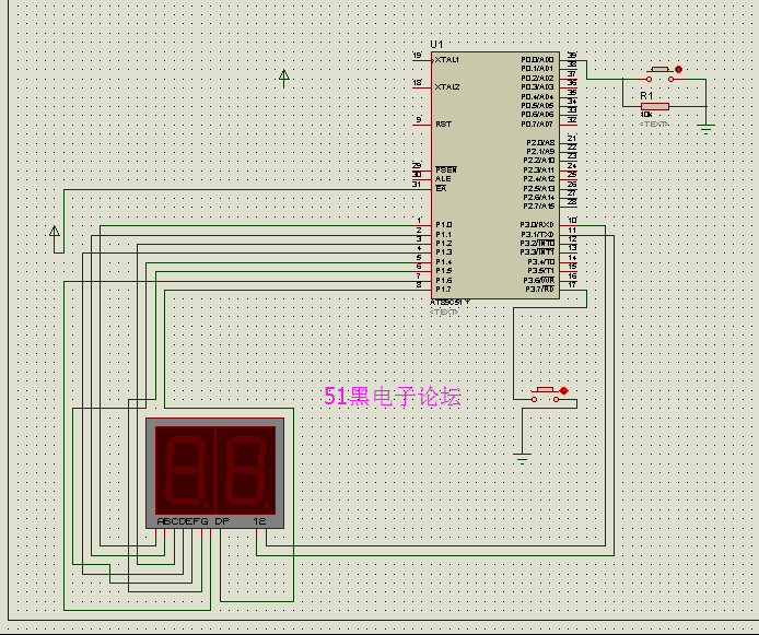

一个简单的秒表单片机程序+proteus仿真工程
这周实训弄得一个简单的秒表

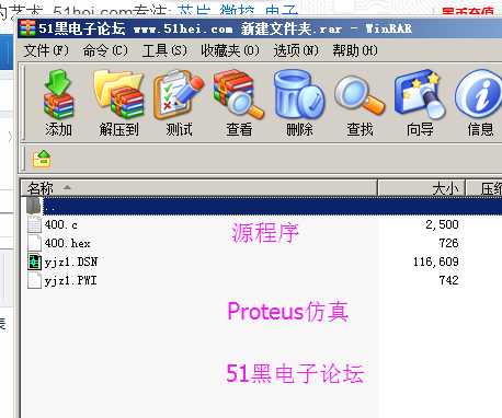

  89. …………限于本文篇幅 余下代码请从51黑下载附件…………
所有资料51hei提供下载:
新建文件夹.rar (17.34 KB, 下载次数: 12)
ID:211391 发表于 2017-6-15 08:45 | 只看该作者
一个0到99的秒表,可暂停和复位
