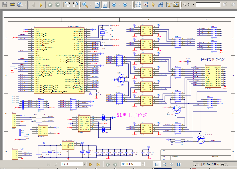

整理的JLINK-V9好使的,自己做了一版,非常好用!贡献给大家了!

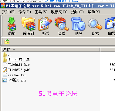

JLinkAll.hex是不能升级的固件,V4.96a版本
吧这个文件烧写到mcu里面就可以运行了。
呵呵!
电路原理图:
复制最新的JLinkARM.dll到这个目录,然后运行makev9fw.exe,完成之后J-Link V9 ALL.bin就是最新的固件了,这个固件需要写入mcu的0x08000000地址
全部资料下载地址:
JLink_V9_DIY固件.rar (4.33 MB, 下载次数: 747)
JlinkV93.pdf (805.45 KB, 下载次数: 450)

买的是v95版,实际上只能刷st的MCU,还不如ob,就刷了这个版本,现在keil提示要升级,然后升级出错,用不了了

ID:967044 发表于 2022-11-30 21:55 | 只看该作者
有个问题我想问一下,PA4,第20脚,tvee,是接哪里的呢

请教下楼主,我jlink v9.4的,最近老是烧mcu,开始都能下载,程序下载4~5次后就找不到mcu了,我测发现是clk ...
你电路的问题!盗的图都有问题,正版的只出到9.4,网上都是根据9.3瞎改的!包括我上传这个!都烂大街了,没啥价值了,换正版EDU吧,破解成PLUS全功能版,多香!!!
