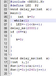

在proteus软件中把实验要求的电路连接好,再利用keil软件把需要实现的功能编写程序,生成hex文件,把hes文件导入到proteus软件进行仿真。在编写程序时需要延时1s,我们选用的单片机是12MHz的,机器周期是12个时钟脉冲,一个时钟脉冲的时间是1/12微us,即一个周期为1us,程序中子函数void delay_ms(int x)中x为1 是可能延时1ms,以此类推可得1s=1000ms,当x=1000时刚好延时1s。

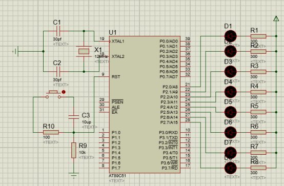

四、硬件原理图及程序设计
(1)、硬件原理图设计.
电路中,p1.0到p1.7为LED控置端口,排阻RP1阻值为330兆,AT89c51单片机的9脚(RST)为复位引脚;31引脚(EA))为存取外部储存器使能引脚;单片机内部已接地,所以我们不用再接了。如下图所示

(3)、程序源代码

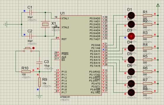

五、实验现象 结果
六、实验结果
本实验应该是比较简单的。但实验中就是算时间的部分刚开始比较不懂,后通过老师的帮助,让自己理解了是怎么来计算。
通过本次实验对点亮,LED灯有了一定的了解。这样也使自己对这门课变得更有兴趣。

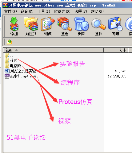

全部资料下载地址(含视频教程):
流水灯实验1.zip (8.32 MB, 下载次数: 29)
