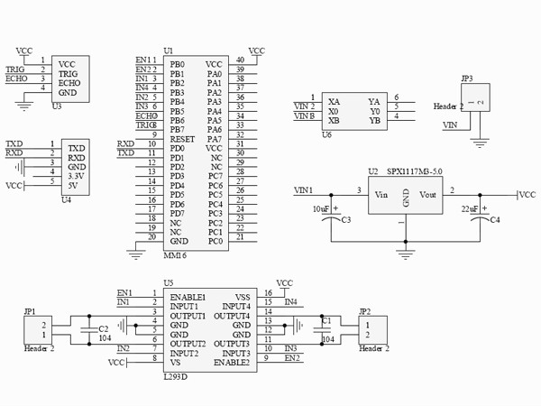

求问各位帮忙解答下,1,8,9,16脚的含义及具体接线,试了好多次,就是驱动不了电机,尴尬,L293D的资料看了很多,但是还是不太明白,求解

ID:164602 发表于 2017-6-18 08:52 | 显示全部楼层
1脚:为直流电机1的使能端。为1时,3、6脚可以输出四种状态——正转、反转、停、停。
8脚:电机电源端,即电机使用的电源,不是芯片工作的电源,电压一般要大于芯片工作电压,如:7.4V等
9脚:为直流电机2的使能端。功能同1脚。
16脚:为芯片工作电源,一般5V,与单片机的相同。
其实,看到你的电路图,就知道,没什么问题啊,图上标注也很清楚。为什么电机不动?
是不是输入、输出有问题?
再说说输入输出:(以电机1为例子)
EN1(1脚)=1使能时
当输入端:IN1(2脚)=1,IN2(7脚)=0时,电机向一个方向转动;
当输入端:IN1(2脚)=0,IN2(7脚)=1时,电机向另一个方向转动;
当输入端:IN1(2脚)=1,IN2(7脚)=1时,电机不动;
当输入端:IN1(2脚)=0,IN2(7脚)=0时,电机也不动;

ID:594020 发表于 2019-11-5 21:27 来自触屏版 | 显示全部楼层
请问为什么电机要加瓷片电容 不加会有什么后果吗
