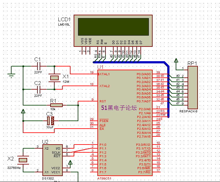

1602液晶显示记一日的计时 单片机源程序
1602液晶显示记一日的计时
