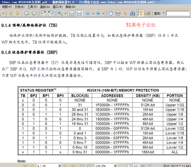

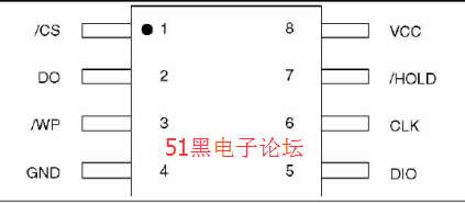

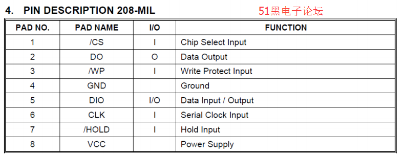

IIC存储空间太有限咯 提供一个SPI FLASH资料W25X16 W25X32很详细的中文资料  可用51可模拟时序对FLASH进行读取和存储操作
时序比较清楚
W25X16引脚图:
W25X16管脚的功能:
W25X16 W25X32中文资料:
完整的pdf格式文档51黑下载地址(共19页):
W25X16中文资料.pdf (1.39 MB, 下载次数: 123)
