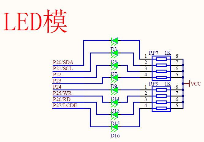

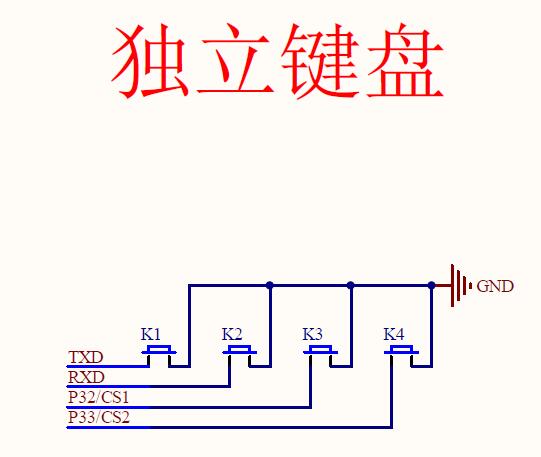

高手们一般都不愿做你这种初学者的最简单的程序,让我来吧。
程序已经写好了,完全对你的要求。程序对应的电路,也发出来,让你可以根据自己的电路修改程序I/O口。程序如下:
#include<reg51.h>
sbit LED=P2^0;
sbit k4=P3^3;
void Delay10ms(unsigned int c);
void main(void)//主函数
        unsigned char i=0;
        k4=1;
        LED=1;
        while (1)//主循环
                if (k4==0)
                        Delay10ms(1);
                        if (k4==0)
                                Delay10ms(200);
                                LED=0;
                                Delay10ms(500);
                                LED=1;
                        for (i=0;((i<20)&&(k4==0));i++)
                                Delay10ms(1);
    unsigned char a,b;
    for(c;c>0;c--)
                for(b=44;b>0;b--)
                        for (a=112;a>0;a--)
