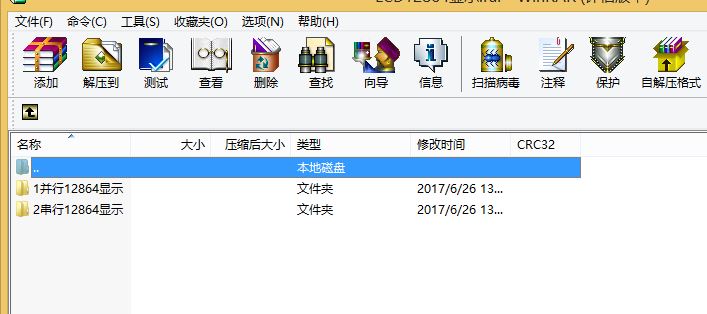

LCD12864显示单片机程序(带字库包括串并口显示)

所有资料51hei提供下载:
LCD12864显示.rar (50.63 KB, 下载次数: 170)
