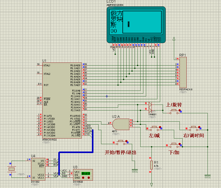

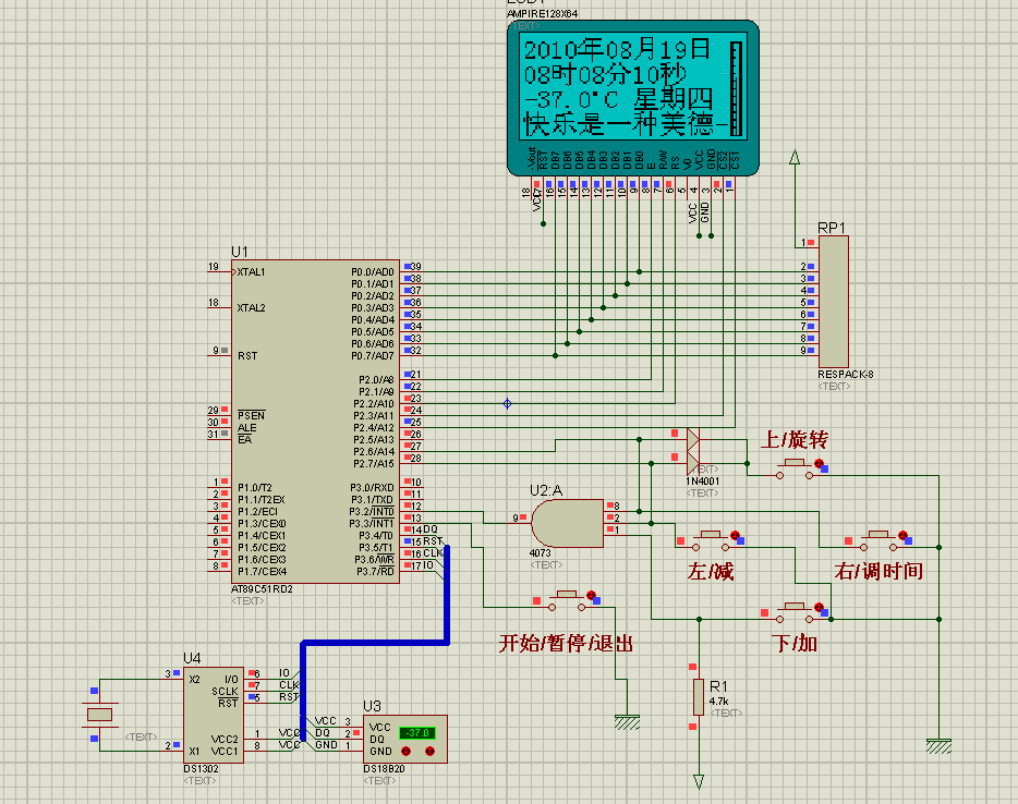

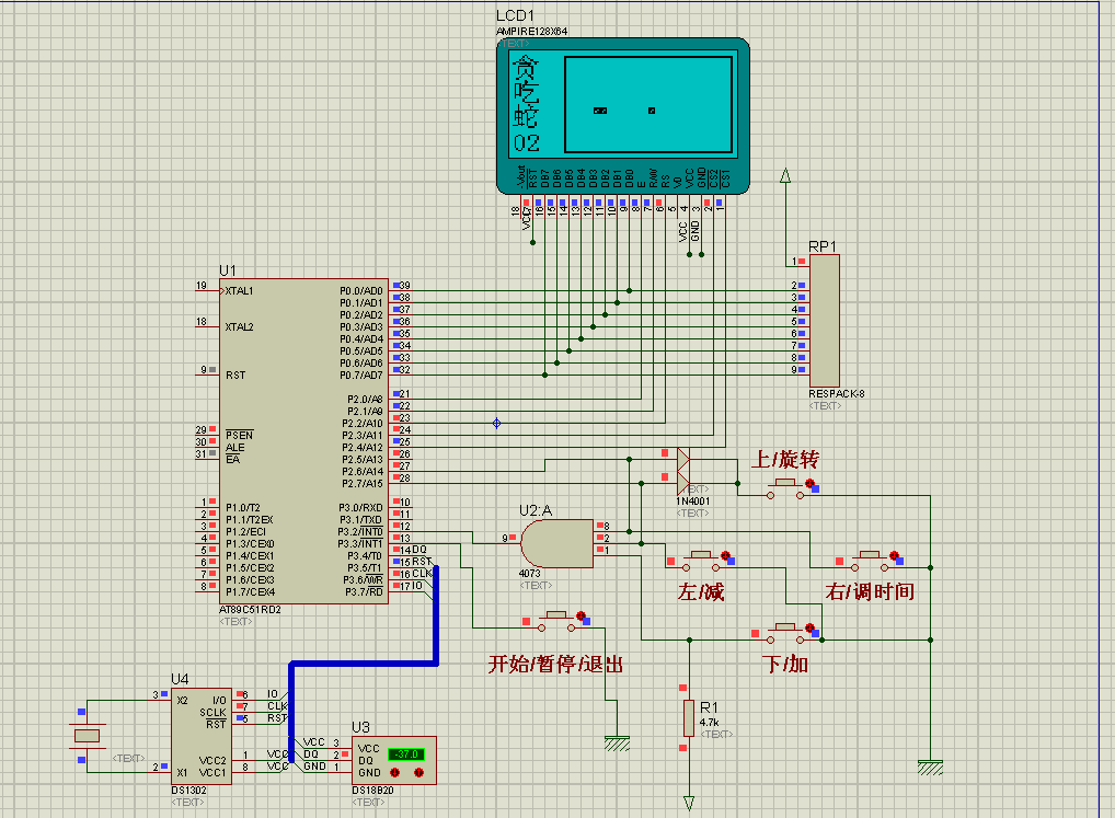

分享一个用51单片机制作的贪吃蛇+俄罗斯方块+万年历
仿真原理图如下(proteus仿真工程文件可到本帖附件中下载):
