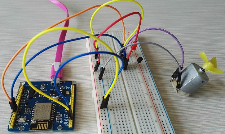

  因为没有想好要做一个多么复杂的实验,只是想能模拟一下效果,所有在整个的模块过程中,我选用了tpyboardv202开发板做主控制板,用一个发光二极管来模拟一个台灯(现实中,这里其实可以用一个继电器来控制其它设备的通断电),用一个直流小电机加迷你风扇叶表示模拟电风扇。整个实现还用到了一个三极管(S9014,NPN)来控制直流电机。
  0x03硬件的搭建与连接
  1、发光二极管的使用
  发光二极管使用比较简单,直接看它的两条“腿”,长的那个是正极,反之是负极。
  2、直流小电机的使用方法
  上图直流小电机中,红色框内的两个接线端A和B,无论那个接正极或负极都可以,只不过转动的方向不一样而已。本次我是用B端接入正极,正好是顺时针转动。

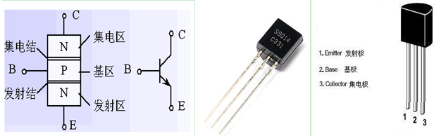

  3、三极管S9014(NPN)的使用方法
  本次我们使用S9014的放大和开关功能,集电极接入v202的3.3V引脚,发射极接入电机某一端,通过给基极高低电平来控制发射极和集电极之间是否导通,从而控制直流电机转动或停止。
  下面来介绍一下接线方法
三极管(S9014)
TPYBoard  v202
直流小电机
集电极
3.3V
基极
G5
发射极
B
GND
A
TPYBoard  v202
发光二极管
G4
正极
GND
负极

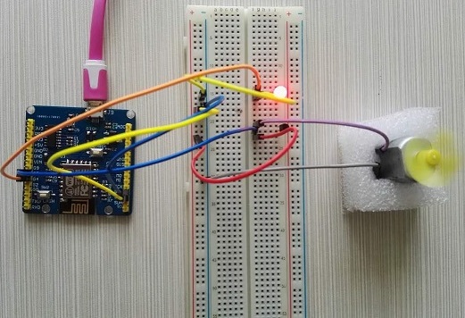

  我的实物连接图

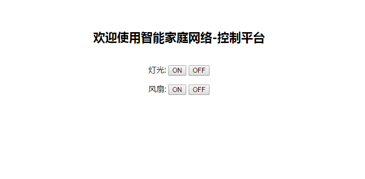

  device.html控制页面
  1. <html>
  2.     <head>
  3.         <title>智能家庭网络平台</title>
  4.         <meta name="viewport" content="width=device-width, initial-scale=1" />
  5.         <style type="text/css">
  6.             h2
  7.             {
  8.                 margin-top:4%;
  9.                 margin-bottom:40px;
  10.             }
  11.         </style>
  12.     </head>
  13.     <body>
  14.         <center>
  15.         <h2>欢迎使用智能家庭网络-控制平台</h2>
  16.             <form action="/" method="get" accept-charset="utf-8">
  17.                 <p>灯光: <input type="Submit" value="ON" name="led" /> <input type="Submit" value="OFF" name="led" /></p>
  18.                 <p>风扇: <input type="Submit" value="ON" name="motor" /> <input type="Submit" value="OFF" name="motor" /></p>
  19.
  20.             </form>
  21.         </center>
  22.     </body>
  23. </html>

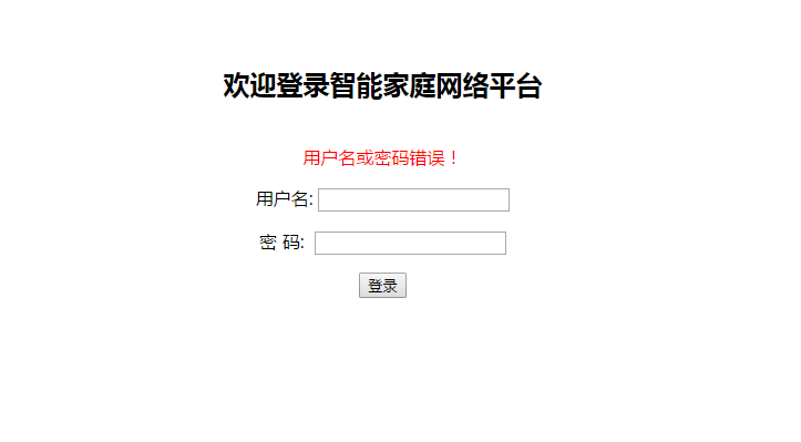

  fail.html登录错误页面(就是把login.html稍做了一下改动)
  1. <html>
  2.     <head>
  3.         <title>智能家庭网络</title>
  6.             h2
  7.             {
  8.                 margin-top:4%;
  10.             }
  11.         </style>
  12.     </head>
  13.     <body>
  14.         <center>
  15.         <h2>欢迎登录智能家庭网络平台</h2>
  17.                 <p style="color:red">用户名或密码错误!</p>
  18.                 <p>用户名: <input type="text" name="name"  /></p>
  19.                 <p>密 码:  <input type="password" name="pwd"  /></p>
  20.                 <input type="Submit" value="登录"  />
  21.
  22.             </form>
  23.         </center>
  24.     </body>
  25. </html>

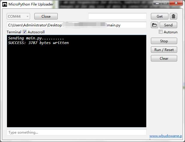

  0x05程序下载测试
  使用MicroPythonFileUploader工具,将源代码下载到v202中。
  工具下载地址:tpyboard点com/download/tool/170.html

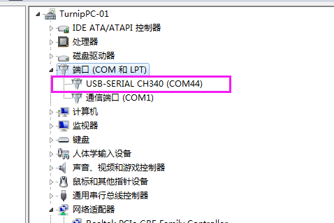

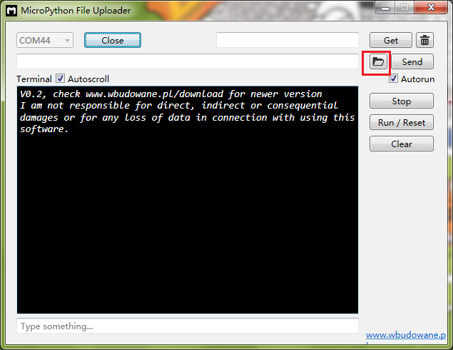

  1、        使用usb数据线将v202接入到电脑,打开设备管理器,查看加载的端口。我的是COM44
  ※如果驱动安装失败,可以下载CH340的驱动,手动安装。
  2、        打开MicroPythonFileUploader选择端口,点击[Open]。
  3、        取消[Autorun]的打钩,点击红框的文件夹图标,选择源码,点击[Send]等待发送成功。

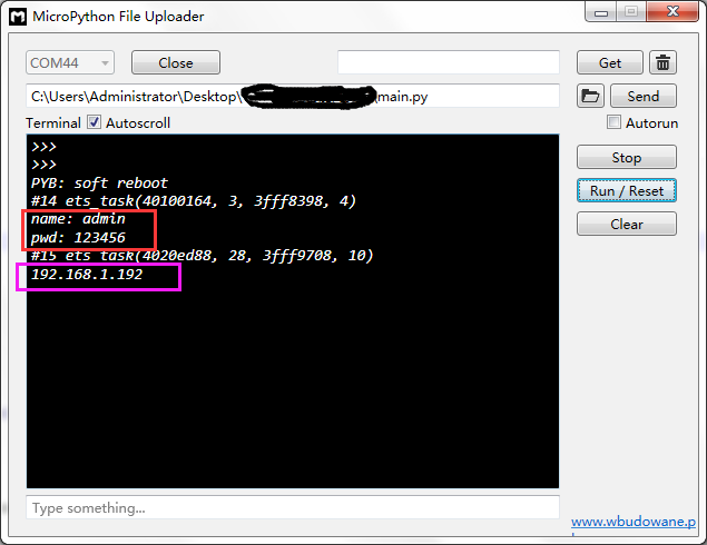

  4、        将上面的源码文件都下载到v202中,下载完毕后,点击[Run/Reset]就会开始执行代码。
  5、        开始运行后,红色框内打印的是我们存放在info.txt里的用户名和密码,这个可以自定义。
  6、        下面桃红色框内打印的是我们v202从路由器那里获取到的IP地址,只要打印了IP地址,说明就成功接入网络了。我的v202获取的IP地址是192.168.1.192。
  7、        到此,我们的web服务器就搭建完成了。
  0x06智能家庭网络平台的使用
  1、在家庭局域网内,我们可以选用pc或者手机,通过浏览器,打开192.168.1.192就可以看到登录界面。
  2、默认用户名admin密码123456,大家可以通过修改info.txt文件来进行修改。
  (1)输入错误的用户名和密码会进入错误界面。
  (2)输入正确的,进入控制平台。

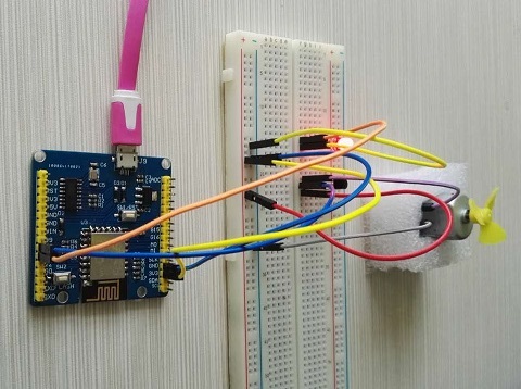

  3、接下来,我们就可以通过网页开控制灯光和小风扇了,看我的实验效果图。
  这里,我只是做了一个实例,受时间限制,没有再做更深入的开发。大家可以自己结合自己的创意再深入去做。如果能够通过路由器给tpyboardv202设一个外网Ip,这样就可以从外网进行访问,从而完成外网对家内设备的控制
