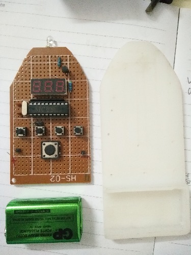

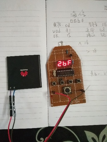

三位数码管显示,第一位数码管1,2,3数字显示对应用户码1,用户码2(拿了几个nec格式的遥控解码发现用户码第二组数据并不是用户码反码)和操作码(反码取反发射就行,不用输)4个按键从左到右为复位键,十位加,个位加,和确定键/发射键。通过对家里用电器nec遥控格式的都能正常遥控。操作过程:上电――输入三组十六进制遥控码――数码管熄灭――进入遥控发射状态。

红外发射管在哪?
ID:95393 发表于 2017-9-10 13:36 来自触屏版 | 只看该作者
lxa0 发表于 2017-9-3 12:13
红外发射管在哪?
手机相素不好可能看不到
