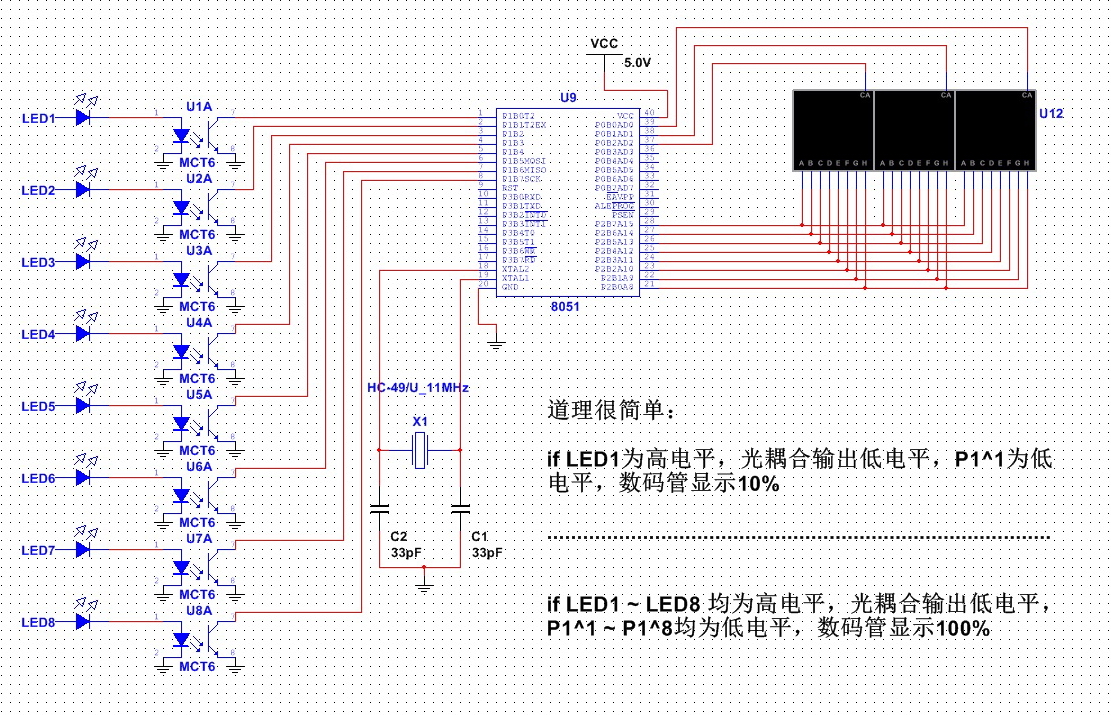

两只LM324构成最基本的电平指示,然后51STC得到相应的信号,来显示百分比。
调节R1可以改变电平指示的灵敏度(改变电压也要调节)。
道理很简单:
if LED1为高电平,光耦合输出低电平,P1^1为低
电平,数码管显示10%
..................以此类推.........................................
if LED1 ~ LED8 均为高电平,光耦合输出低电平,
P1^1 ~ P1^8均为低电平,数码管显示100%
