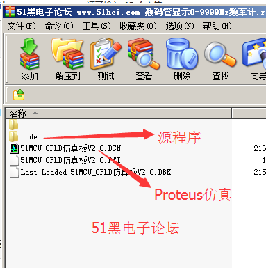

所有资料51hei提供下载:
数码管显示0-9999Hz频率计.rar (68.52 KB, 下载次数: 50)
