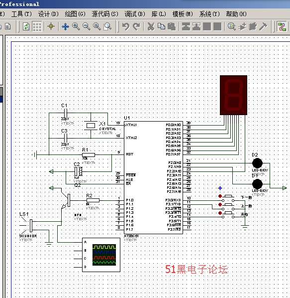

分享一个51单片机做的乐器演奏器,protues仿真,文档
可编程乐曲演奏器的设计,具体内容如下:
1)     用定时器T0方式1来产生不同频率的方波。
2)     由P1.0输出驱动喇叭,演奏最少两段乐曲。
3)      有按键切换选择乐曲、开始/暂停。
4)      有发光二极管伴随音频脉冲闪烁。
5)      数码管显示当前演奏曲目序号。
已经仿真过,可用

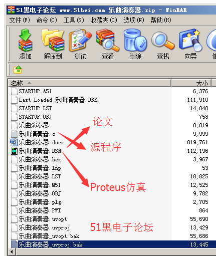

仿真程序和完整论文下载(word格式 可编辑):
乐曲演奏器.zip (843.09 KB, 下载次数: 66)
