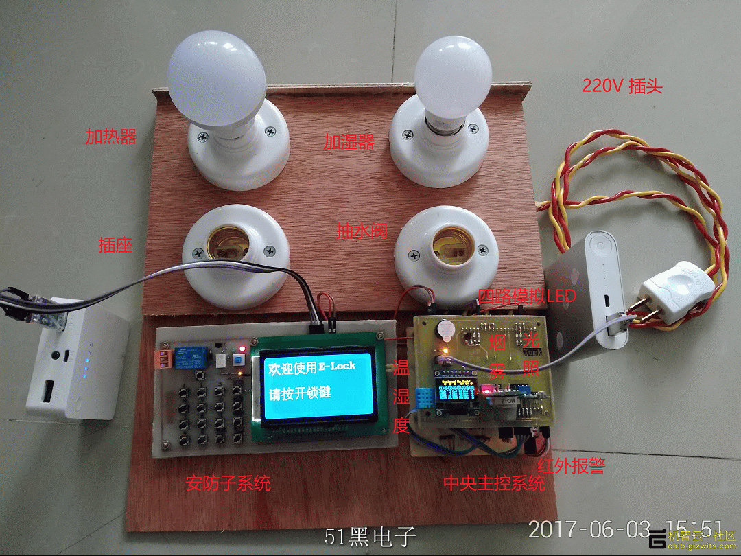

家电状态显示及控制系统分为中央控制系统和安防子系统

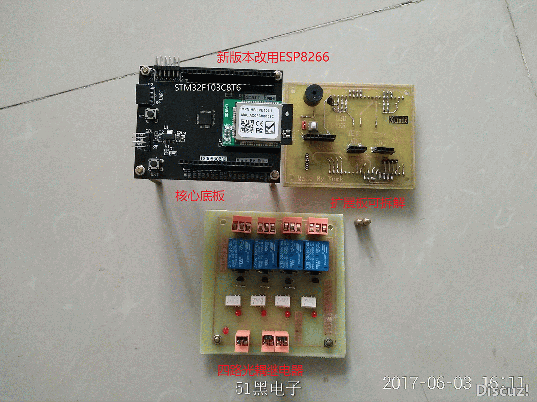

中央控制系统采用STM32F103C8T6+汉枫LPB100为主要控制,云平台采用机智云平台,STM32代码采用自动生成工具生成。
使用OLED作为家电状态显示的载体。话不多说,上图。
中央控制系统拆解图

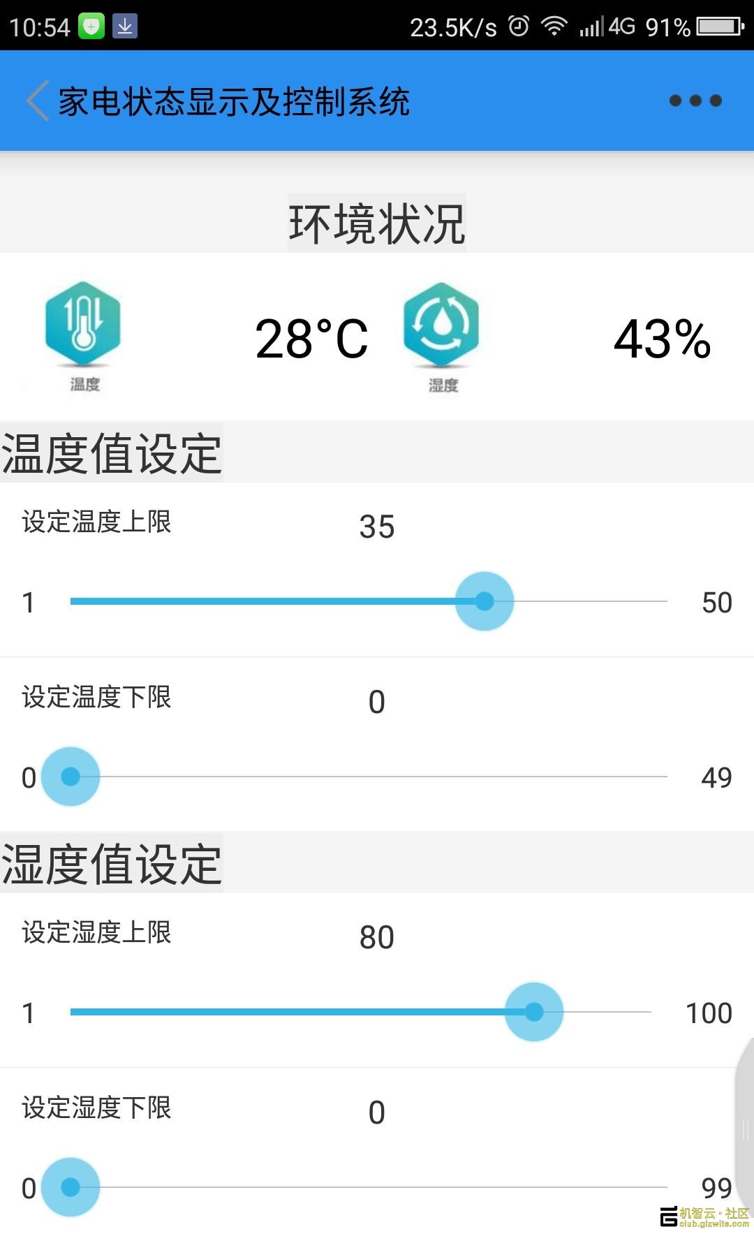

可以设置温度、湿度的上下限,超出上下限范围时,家电可以自动控制。可以显示烟雾浓度和光照强度,也可以设置相应的上下限,当温度过高、湿度过高、烟雾浓度过高时候,电机可以转动。烟雾和光照强度没有使用ADC+DMA的工作方式,采用的是ADC采集,并进行5次平均值显示。温度过低(低于设置的阈值),打开加热器;湿度过低时,打开加湿器;光照过低时,打开灯。

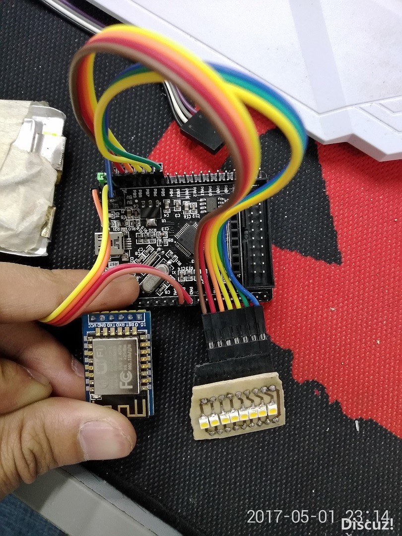

在使用系统时,需要明白了解这个小系统,使用STM32最小系统,通过串口2(PA2、PA3),进行连接ESP8266,进行远程控制,现在使用的外设是8位的LED灯,可以通过手机App进行远程控制流水灯的花样。稍后写入家电状态显示及控制系统的流程图。
最简单的ESP8266开发
手机APP环境状态UI设计,利用机智云平台提供APP代码生成工具,一下子就自动生成好了:

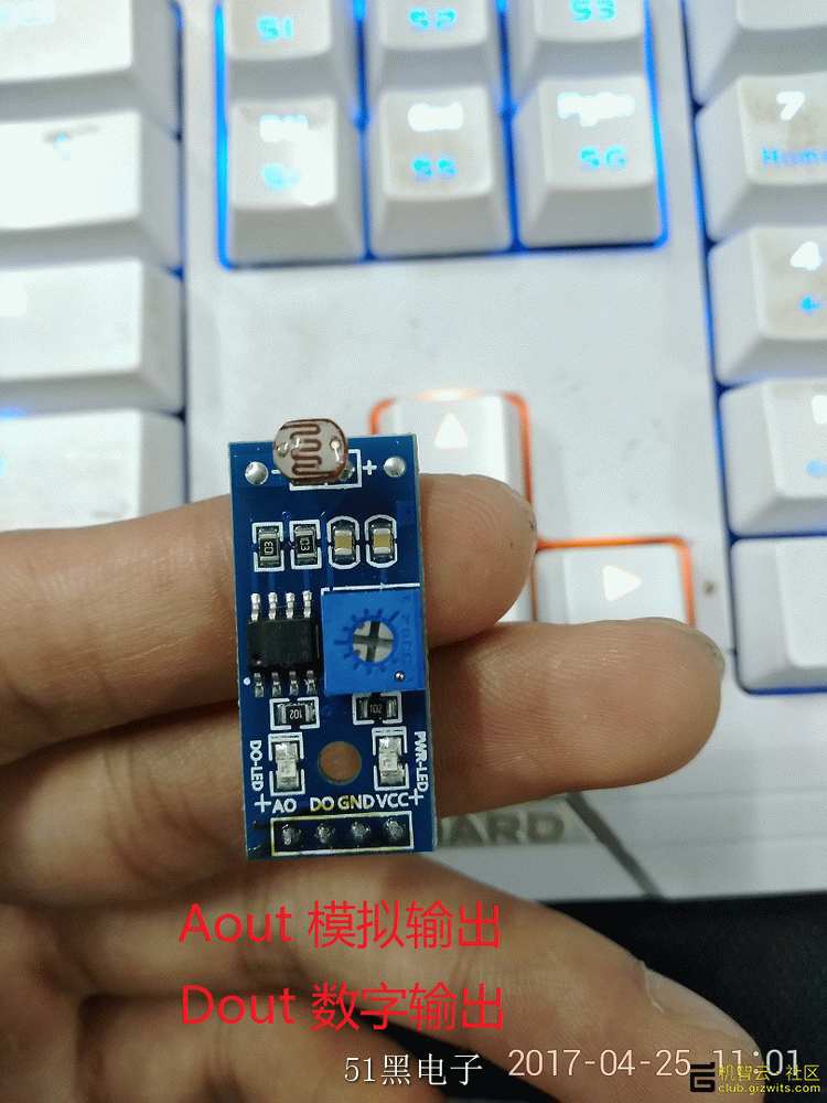

使用光敏传感器,使用STM32内部的ADC进行采集Aout端的电压值,因为STM32内部的ADC为12位,所以量化为0-4096,通过公式的换算,变成0-100来显示。
