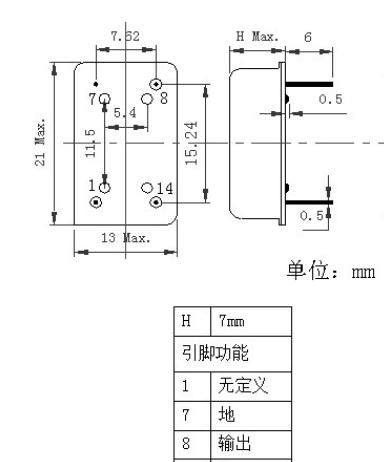

以下是方形振荡器引脚分布:
1、正方的,使用DIP-8封装,打点的是1脚。 1-NC; 4-GND; 5-Output; 8-VCC
2、长方的,使用DIP-14封装,打点的是1脚。1-NC; 7-GND; 8-Output; 14-VCC
BTW:
1、电源有两种,一种是TTL,只能用5V,一种是HC的,可以3.3V/5V
2、边沿有一个是尖角,三个圆角,尖角的是一脚,和打点一致。
Vcc out
NC(点) GND
有源晶振为四角方形或矩形金属盒子,看着标称一面(顶),左下空脚,右下地,左上VCC(5V),右上输出。接上电源可以用示波器看到波形。
