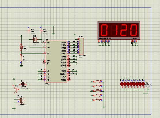

基于单片机的多功能秒表,有开始,停止,以及加一键,还有清零等等
单片机的多功能秒表对于初学者进阶来说,是个不错的项目
下面是仿真原理图:
带有有开始,停止,加一按钮,还有清零功能等等

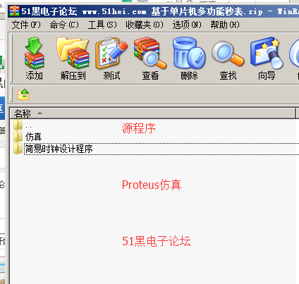

所有资料51hei提供下载:
基于单片机多功能秒表.zip (70.71 KB, 下载次数: 52)
