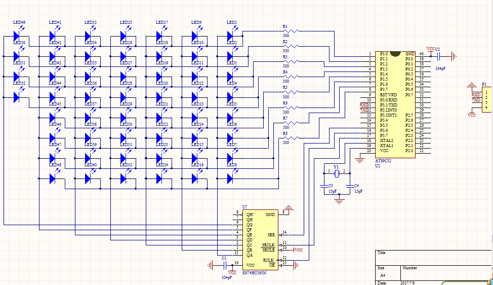

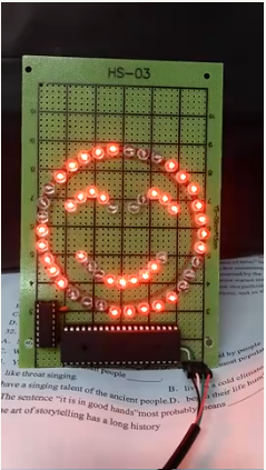

一个笑脸流水灯,那个大神帮我改成一个华丽的效果。有多种模式,谢谢谢谢,万分感谢
