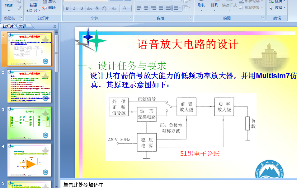

语音放大电路的设计
要求:
在正弦信号输入电压幅度为5~100mV,等效负载RL=8Ω条件下,放大器应满足:
  (1)额定输出功率POR≥5W;
  (2)带宽fbw≥20~2000 Hz;
  (3)在POR下和fbw内非线性失真系数≤3%;
  (4)在前置放大级输入端交流短接时,RL上的交流声功率≤10mW。
方波产生:由外供正弦信号经变换电路产生正、负极性的对称方波:频率为l000 Hz、峰一峰值电压为200mV。
在上述方波输入时,放大器在负载RL=8Ω 条件下,应满足:额定输出功率POR≥10W。
