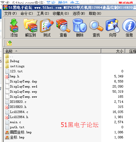

MSP430单片机用12864液晶绘制DS18B20温度曲线源代码
MSP430单片机用12864液晶绘制DS18B20温度曲线源代码,keil4文件
