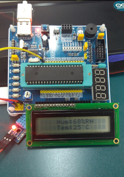

按照论坛的程序烧进板子里,可以显示(一样的开发板和1602),但是依照开发板的原理图自己画了Proteus原理图后显示就不正常了,请大佬帮看看是不是有问题。在此感谢“旋风小脸猫”的程序。http://www.51hei.com/bbs/dpj-85445-1.html
