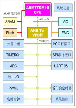

LPC2131简介
LPC2131的内核是ARM7TDMI-S核,32位微处理器,采用冯·诺依曼结构(数据和指令混合编址)。
ARM7TDMI-S核采用三级流水线,还使用了一个被称为Thumb(16位指令长度)的独特结构化策略,适合那些对存储器有限制或者需要较高代码密度的大批量产品的应用。Thumb代码仅为ARM代码规模的65%,但是性能却是连接到16位存储器系统的相同ARM处理器性能的160%。
较小的封装(LQFP64)和极低的功耗使LPC2131可理想的应用于小型系统中,如通信网关、协议转换器、声音辨别、低端成像、工业控制和医疗系统。
1.2.3.LPC2131特性:
8KB片内SRAM;
32KB片内Flash,128位宽度接口/加速器实现高达60MHz的操作频率;
8路10位A/D转换器;
2个32位定时器(带4路捕获和4路比较通道),PWM单元(6路输出)和看门狗;
2个UART,2个高速IIC接口(400Kb/s),SPI,SSP;
向量中断控制器,可配置优先级和向量地址; 47个(P0.0-P0.23,P0.24-P0.31,P1.16-P1.31)可承受5V电压的通用I/O口;
9个边沿或者电平触发的外部中断引脚;
片内晶体振荡电路支持频率1-30MHz;
2个低功耗模式:空闲和掉电;                        ARM内部结构原理图
单电源供电,含有上电复位(POR)和掉电检测(BOD)电路,CPU操作电压3.0-3.6V。

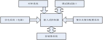

1.2.4.LPC2131最小系统
在LPC2131中,存储系统为可以选择的,这是由于许多面向嵌入式领域的嵌入式的微控制器的内部设计好了程序与数据的存储器,存储器的系统无需自己来设计,调试和测试的接口也不一定是必需需要的。
最小系统原理图

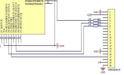

晶显示模块12864具有四位或八位并行,两线或三线串行等多种接线方式,内部具有简体的中文字库,液晶显示的分辨率是128×64, 其内部含有8192个16 * 16点汉字和128个16 * 8点ASCII码字符集。通过灵活的接线方式以及利用简单的指令,能够很方便地产生全中文的人机交互界面,可以显示汉字,也可以显示图形。 液晶显示模块12864具有低电压以及低功耗的特点。该液晶模块同其它显示图形的点阵液晶模块相比,具有硬件电路简单,显示程序更简洁等诸多优点,并且该液晶显示模块价格较为便宜。可以采用热敏电阻来实现温度的测量,可满足40摄氏度至90摄氏度测量范围,但热敏电阻精度、重复性、可靠性较差,对于检测到的温度的精确度不能够得到保证。在本装置中,要实现精度为0.1摄氏度温度的车辆,采用热敏电阻不嫩够满足求,故考虑采用数字温度传感器DS18B20。DS18B20 测量温度,输出信号全数字化,便于单片机处理及控制,单总线的数据传输,省去传统的测温方法的很多外围电路,系统的结构可以做得较为紧凑
图3 DS18B20 电路
4.2.12864显示内部

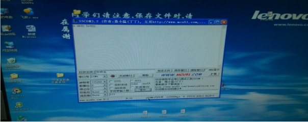

系统的软件设计包括程序的下载和调试,需要用到ADS集成开发环境和EASYJTAG-H仿真使用器。该仿真器是ARM公司开发出的标准的20脚JTAG仿真的简易仿真器,实现了全速,单步和断点等调试功能,采用ADS1.2集成开发的RDI协议,支持在AXD中直接固话程序到片内Flash。     EASYJTAG-H仿真器是符合ARM公司提出的标准20脚JTAG仿真调试接口的简易仿真器。该仿真器采用ADS1.2集成开发环境的RDI协议。实现了单步、全速及断点等调试功能,此外支持在AXD中直接固化程序到片内FLASH。H-JTAG 软件具有如下特点:支持ARM7/ARM9,支持自动检测和手动指定内核; 使用RDI 接口,支持SDT2.51、ADS1.2、REALVIEW 和IAR 集成开发环境;支持2 个硬件断点或数量不限的软件断点; 支持ARM/Thumb 模式; 支持Little Endian & BIG Endian 模式; 支持Semihosting 调试; 支持Wiggler、SDT JTAG 和自定义接口。将计算机并口与EASYJTAG-H仿真器连接,并将仿真器JTAG口接头插入EasyARM2131开发板的J3,再使用USB连接电缆与PC连接给开发板供电。通过H-JTAG Serve和 H-Flasher两个工具对仿真器进行配置就可以用AXD软件进行调试了。硬件调试及结果分析。硬件调试:硬件调试时,应先检查印制板及焊接的质量是否符合要求,有无虚焊点及线路间有无短路、断路。然后用万用表测试或通电检测,检查无误后,可通电检查LCD液晶显示器亮度情况,一般情况下取背光电压为4~5.5V即可得到满意的效果。采用编程器将程序写入单片机,给电路板供电,观察电路工作情况,再进行最终的处理。

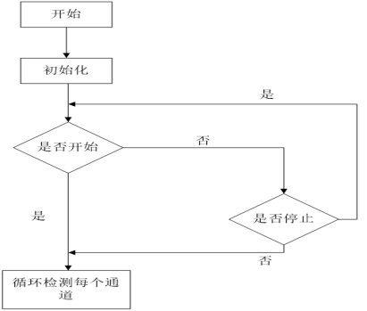

4.1软件实现方框图
系统软件采用C语言编程,程序详情请参见附录。
程序的流程图如下:

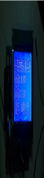

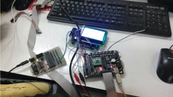

我们组做的课题是多路数据采集,我主要负责硬件的焊接及调试。我们课题的基本功能是电压的采集,拓展功能是将A/D转换器的本身测量范围0~3.3V扩展到10V,外加一个温度测量。虽然实现功能都是基本的拓展功能,但从最初的没有头绪,到查资料,和组员之间互相探讨学习,再到最后展现成品,整个过程都让我学到了很多。
当然,在此次课程设计中,遇到了一些问题,但经过和组员的共同检查,终于找出了原因所在,也暴露出了前期我在这方面的知识欠缺和经验不足。通过此次课程设计使我更加扎实的掌握了有关ARM方面的知识,实践出真知,通过亲自动手制作,使我们掌握的知识不再是纸上谈兵。在以后的工作中,我会更注意自己知识的不足,及时的充足自己各个方面。

第6章 调试及实物照片:
