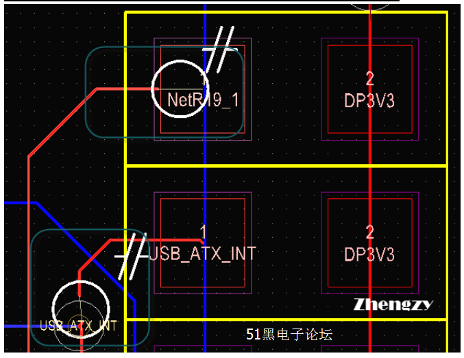

在 Altium Designer 中我们经常会遇到一些接触的连接,但是 DRC 检查开断路的时候是查不出来的 , 但是往往这个接触不良的连接会使后期生产出来的板出现开路的现象。像这种现象我们怎么去避免呢?

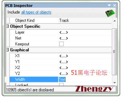

1 、 我们利用全局操作的方式吧所有的走线和圆弧的线宽更改为 1mil 。
2 、 更改完成后, T+D 利用 DRC 检查再检查一下开断路。这时,像之前那样接触不良的就会出现断路被我们检查出来。再一一更改优化就可以了。
