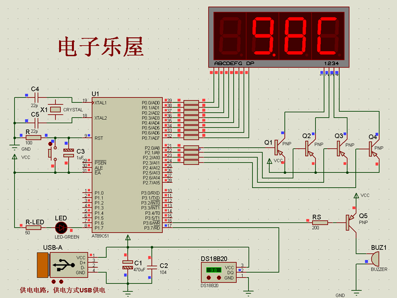

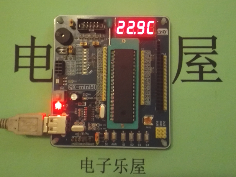

51单片机数码管显示温度测量资料程序

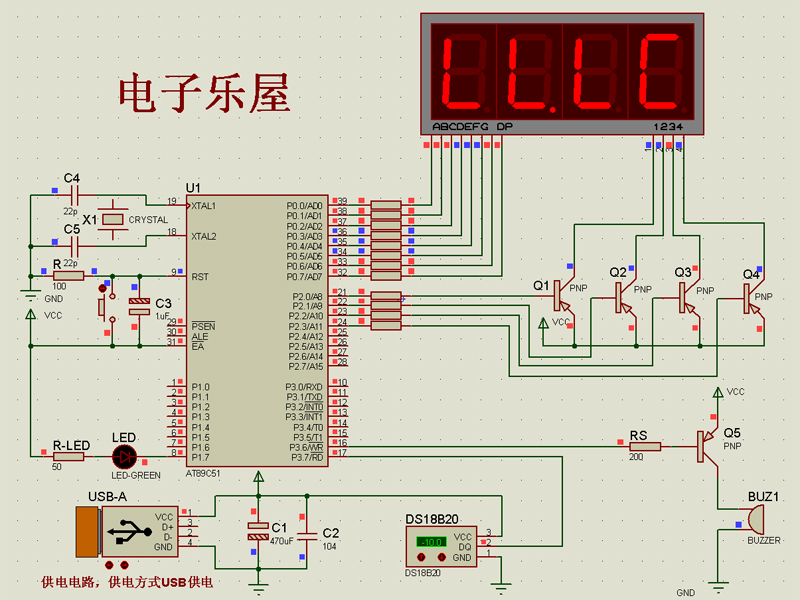

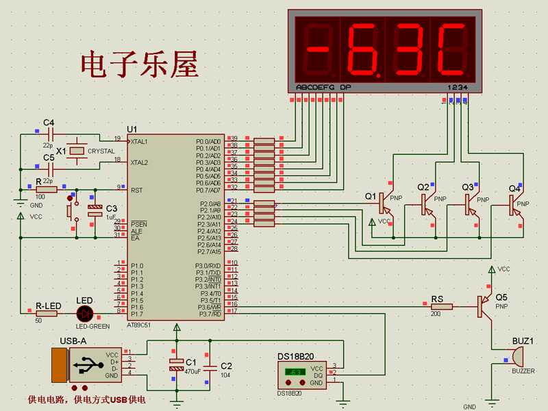

       下面是51单片机数码管显示温度测量设计源程序,测量范围-9.9℃~99.9℃,当温度高于定值时,蜂鸣器发出滴、滴、滴报警志响,同时发光二极管闪光。温度低于-9.9℃时,显示 “L L .L C” ,温度高于99.9℃时,显示 “H H.H C”。

ID:458606 发表于 2018-12-30 19:32 | 只看该作者
谢谢楼主,想请问您的位选频率大概是多少?我用您这个图和程序显示不出来温度值,只有初始的----和关闭显示。数码管八位显示的高低电平是变化的,但是位选信号改变频率极低,且几乎一直保持高电平,所以没有显示……

ID:774414 发表于 2020-6-10 10:48 | 只看该作者
有protues仿真文件吗,搭出一样的图,但功能显示不了
