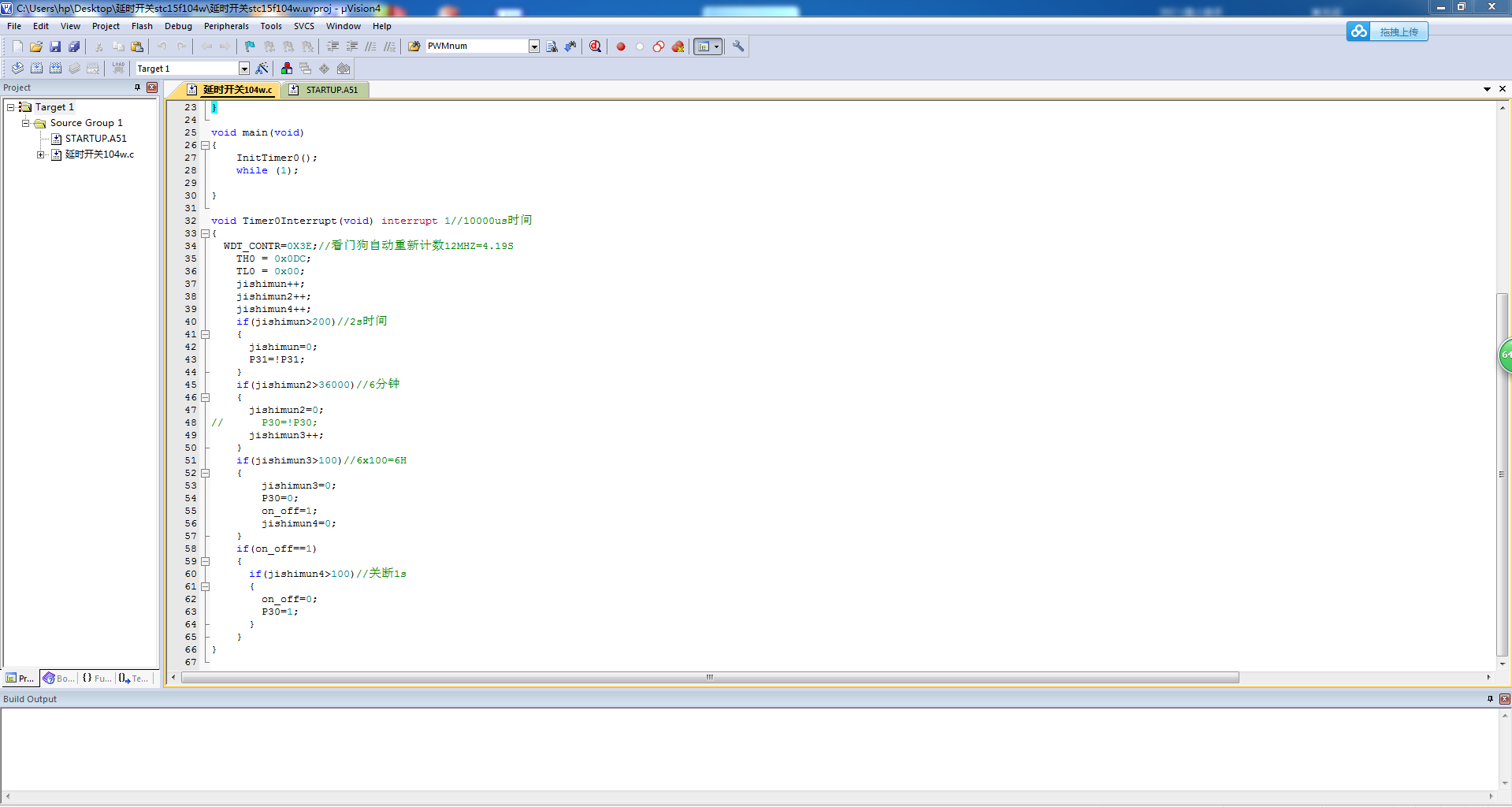

单片机延时开关源程序 WiFi老是断线就想了个办法让它6小时重启,效果还行。
(新手分享单片机延时开关源码),WiFi老是断线就想了个办法让它6小时重启,效果还行。
  1. #include <reg51.h>//11.0592
  2. typedef     unsigned char   u8;
  3. typedef     unsigned int    u16;
  4. typedef     unsigned long   u32;
  5. sfr AUXR = 0x8e;
  6. sfr WDT_CONTR   = 0xc1;     //看门狗
  7. sbit P31 = P3^1;
  8. sbit P30 = P3^0;
  9. u16 jishimun;
  10. u16 jishimun2;
  11. u16 jishimun3;
  12. u16 jishimun4;
  13. bit on_off;
  14. void InitTimer0(void)
  15. {
  16.     AUXR &= 0x7f;                   //???0?12T??
  17.                 TMOD = 0x01;
  18.     TH0 = 0x0DC;
  19.     TL0 = 0x00;
  20.                 EA = 1;
  21.     ET0 = 1;
  22.     TR0 = 1;
  23. }
  24. void main(void)
  25. {
  26.     InitTimer0();
  27.           while (1);
  28. }
  29. void Timer0Interrupt(void) interrupt 1//10000us时间
  30. {
  31.         WDT_CONTR=0X3E;//看门狗自动重新计数12MHZ=4.19S
  32.           TH0 = 0x0DC;
  33.     TL0 = 0x00;
  34.                 jishimun++;
  35.           jishimun2++;
  36.           jishimun4++;
  37.                 if(jishimun>200)//2s时间
  38.                 {
  39.                         jishimun=0;
  40.                         P31=!P31;
  41.                 }
  42.                 if(jishimun2>36000)//6分钟
  43.                 {
  44.                         jishimun2=0;
  45. //                        P30=!P30;
  46.                         jishimun3++;
  47.                 }
  48.                 if(jishimun3>100)//6x100=6H
  49.                 {
  50.                                 jishimun3=0;
  51.                                 P30=0;
  52.                           on_off=1;
  53.         jishimun4=0;
  54.                 }
  55. ……………………
  56. …………限于本文篇幅 余下代码请从51黑下载附件…………
