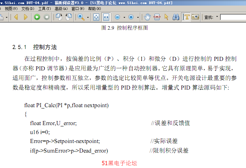

本设计以双向半桥电路为主拓扑结构,以单片机最小系统板为控制核心,协调各个
模块工作以实现题设功能。电路分为主电路拓扑模块、控制模块、PWM 控制信号驱动模
块、辅助电源模块、电压电流采样模块。主电路采用双向半桥电路;控制模块使用单片
机STM32F103ZET6的 PWM输出端口产生PWM 信号,PWM信号IR2109 模块产生互补的PWM
驱动电平,通过其内部 A/D端口采集电压、电流信号,通过程序 PID 算法进行控制;电
压信号经分压采样送入单片机,电流采样模块通过滤波差分放大芯片 INA270 将电流信
号转换为电压信号,处理之后送与单片机,实现过充保护功能。按键控制整个系统的充
放电模式改变。
