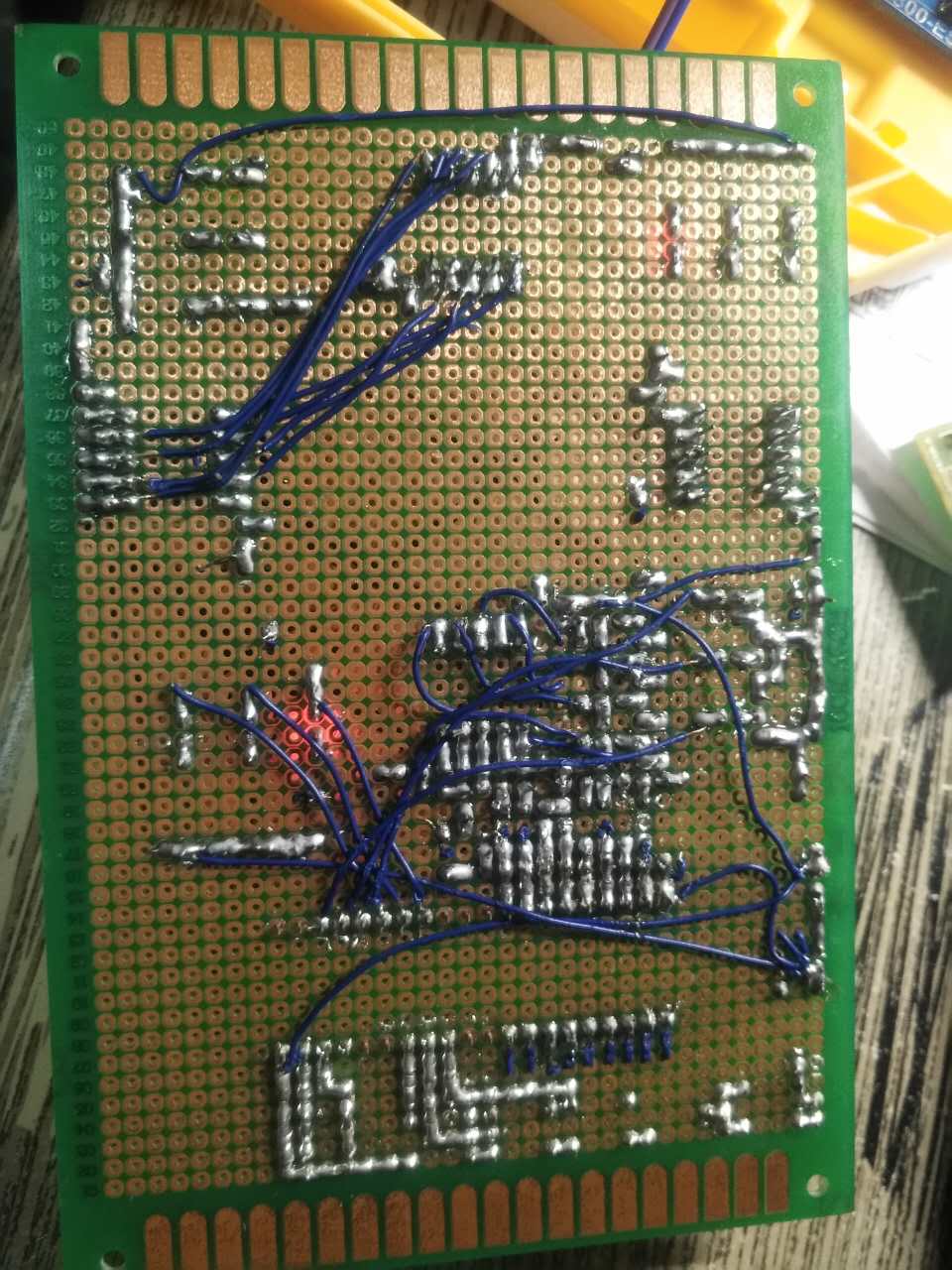

这是我做的一个基于51单片机的红绿灯系统自己手工焊接
内附硬件图
分别有两个按钮控制正道和侧道交通灯的情况
一个按钮处理突发情况的情况,即全部灯变为红灯

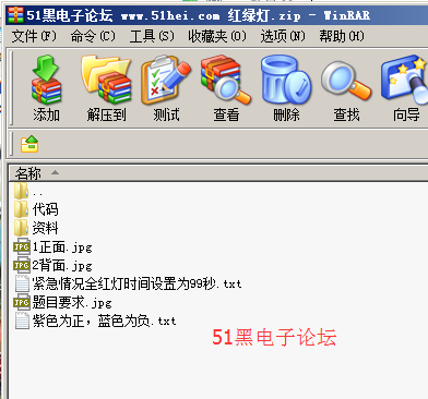

所有资料51hei提供下载:
红绿灯.zip (902.41 KB, 下载次数: 10)
