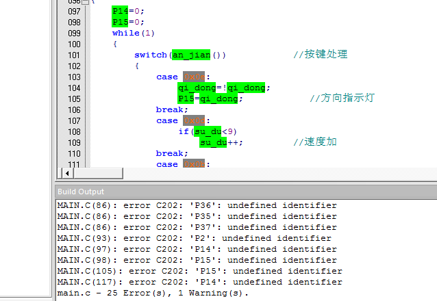

错误挺多的,程需要自己修改才能使用,还是我的软件不行?请教楼主。
ID:77282 发表于 2017-7-19 21:13 来自触屏版 | 只看该作者
截个图我看看,什么错误?我这是没有错误的啊。

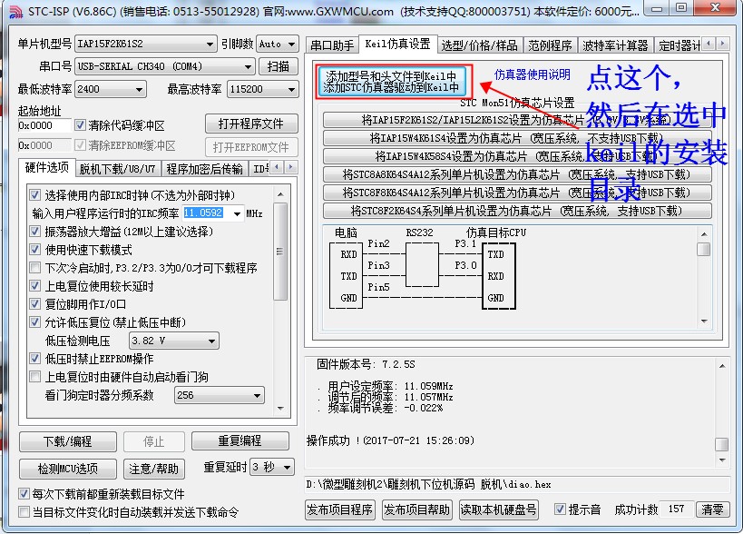

你的是缺少头文件了
这样可以把stc的所有头文件都放到自己的keil目录,以后用着方便

你的是缺少头文件了
你的头文件是啥?发上来好让我复制啊!不过我翻译,其中的一个错,说的是c(86):错误C202:“意思是”:未定义的标识符。也就是说你还没有定义标识符。就使用。要先定义再使用吧。而并不是说缺少头文件啊。楼主求解啊!
18#
ID:77282 发表于 2017-7-22 11:18 来自触屏版 | 只看该作者
zqy181818 发表于 2017-7-21 22:33
你的头文件是啥?发上来好让我复制啊!不过我翻译,其中的一个错,说的是c(86):错误C202:“意思是”:未定 ...

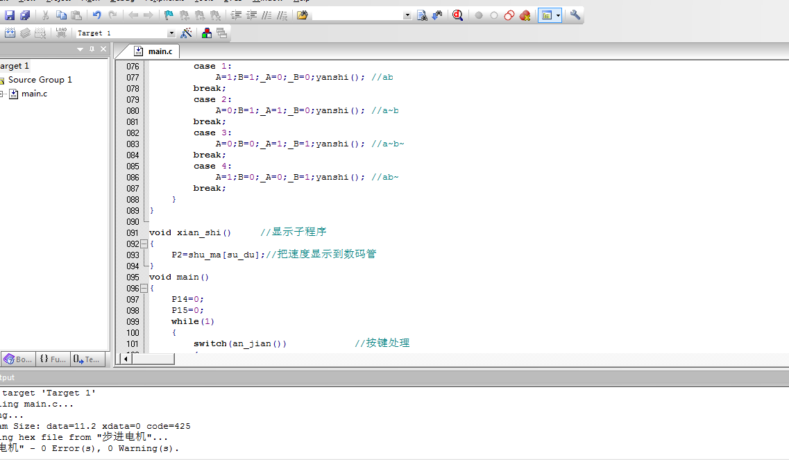

是在头文件里定义的,源码的第一行那个头文件,你看看你机器上有吗?好像是stc89c5x.h
19#
ID:130231 发表于 2017-7-22 12:36 | 只看该作者
我下载你的程序,没有修改前好多错的,我的头文件习惯定为#include<reg51.h>其他错误,也要定义才能使用。就是不道是我的编译器级别不够,还是怎样?,我的软件为Keil uVision4。

我不是说了吗,只要用stc那个软件,一次性的把stc的头文件都添加进keil就行了。当然了你要是喜欢自己一个一个的定义寄存器,也可以。每个人的习惯不同。不是keil版本低的问题

这么
MAIN.C(88): error C141: syntax error near '='
MAIN.C(88): error C202: 'P35': undefined identifier
MAIN.C(88): error C202: 'P37': undefined identifier
MAIN.C(99): error C141: syntax error near '='
MAIN.C(100): error C141: syntax error near '='
MAIN.C(107): error C141: syntax error near '='
MAIN.C(119): error C141: syntax error near '='
多错误
