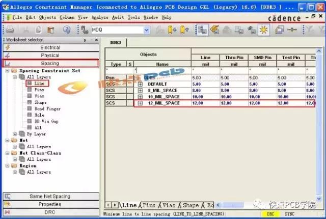

(2)定义特殊的间距约束
点选 Default 按鼠标右键,执行 Create-Spacing CSet,加入新规则。取一个有意义点的名字,如下图所示。
其值是从默认规则拷贝的,先修改其值。按住 Shift 键选中所有,输入12,回车。

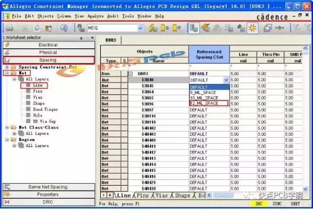

然后为所需要设置的网络分配规则,单击左边的 Net-All Layers,在右边工作簿中,为 GND网络设置 12_MIL_SPACE 规则,在 Referenced Spacing CSet 下选中12_MIL_SPACE,如下图所示:

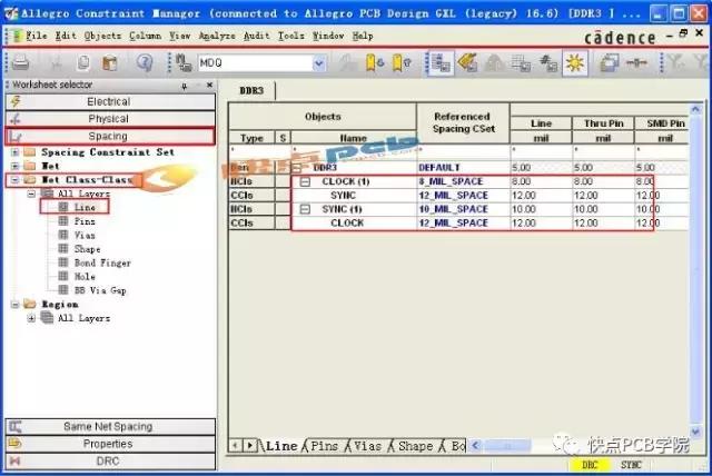

(3)设置 Class-Class 规则

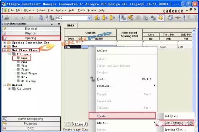

若要针对不同的信号群组有不同的间距规则,则需要设置Class-Class,选到 Net Class-Class后,在右边 CLOCK上右键选择 Create Class-Class...,如下图所示:
如图下图所示。在右边的 Referenced Spacing CSet 栏可以修改其值。
