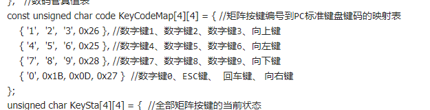

关于矩阵按键的那个pc标准映射表什么意思?
      我在论坛里看到矩阵按键这一块,,这里不是很懂它是什么意思?向上键向下键的0x26,0x28是怎么来的呢?怎么1 2 3这些键又是“1”  “2”  “3”呢,麻烦大家详细的说一下,初学者,有点懵逼。。
   感谢感谢

这个说明,应该是这个意思:
程序模拟PC键盘,按下矩阵键盘上对应的键,就会得到PC键盘的功能。那些值,是PC键盘按键的ASCII码,程序中,那些“1”“2”“3”等也会有相应的ASCII码。至于程序怎样利用这些键,还要你自己阅读程序。

谢谢,,弄懂了。。
