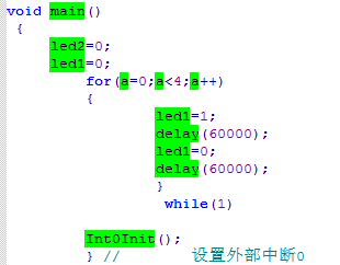

ID:130231 发表于 2017-7-24 06:35 | 只看该作者
将主函数改成下截图那样,试试。注意的是把 while(1); 中  ;   号 去掉。
