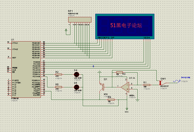

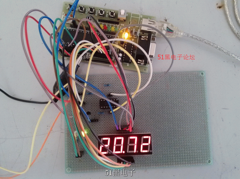

51单片机主控的数字频率计设计资料,我的毕业设计 仿真加源码
下面是实物图:
仿真原理图如下(proteus仿真工程文件可到本帖附件中下载):
  1. #include <reg52.h>
  2. sbit led0=P2^6;//换挡灯
  3. sbit led1=P2^7;
  4. void delay_ms(int x);
  5. unsigned char code table[]={   //不显示小数点的数码管段值表
  6. 0x3f,0x06,0x5b,0x4f,0x66,
  7. 0x6d,0x7d,0x07,0x7f,0x6f};
  8. unsigned char code tablewe[]={  //显示小数点的数码管段值表
  9. 0xbf,0x86,0xdb,0xcf,
  10. 0xe6,0xed,0xfd,0x87,
  11. 0xff,0xef};
  12. int count1=0;
  13. int time0=0;
  14. unsigned char a,b,c,d;
  15. unsigned long int f=0;
  16. void main()
  17. {
  18.         TMOD=0x51;            //定时器1工作方式为16位计数器,定时器0工作方式为16位定时器
  19.         TH0=(65536-46080)/256;//定时50ms
  20.         TL0=(65536-46080)%256;
  21.         EA=1;//开总中断
  22.         ET0=1;//开定时器0中断
  23.         TR0=1;//启动定时器0
  24.         ET1=1;//开定时器1中断
  25.         IT1=1;//设置计数方式为下降沿计数
  26.         TR1=1;//启动计数器1
  27.         led0=1;//开始让两个灯都灭
  28.         led1=1;
  29.         while(1)
  30.         {

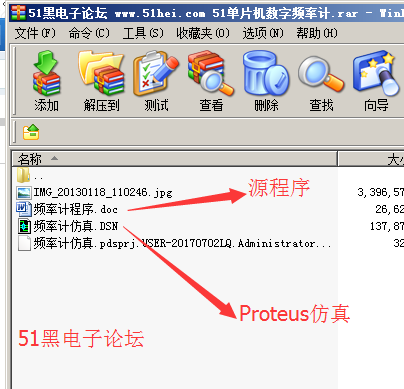

所有资料51hei提供下载:
51单片机数字频率计.rar (3.25 MB, 下载次数: 230)
