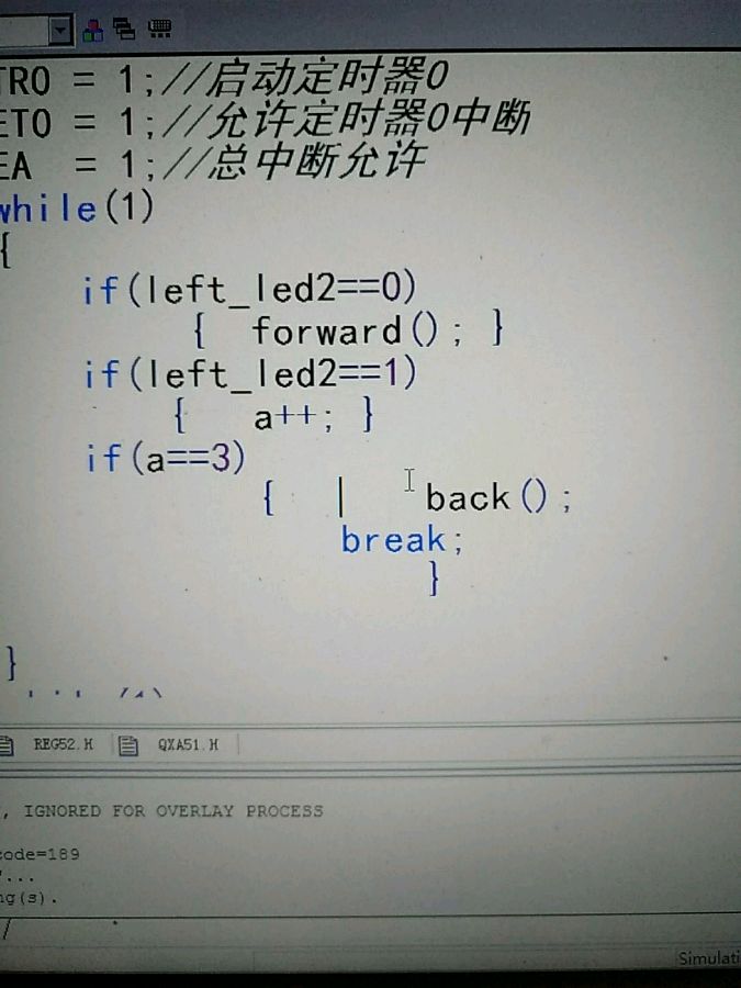

如何给 传感器的亮灭计数
循迹红外传感器灭三次执行后退
这么写为什么不对?传感器亮灭是不定时没有规律的,如何改进

你的程序当然不能完成你想要的事了。
例如:现在一直是灭,程序执行循环就会加一,因为程序条件是满足的啊。不是亮灭一次加一。
给你一个思路:用一个变量,记录状态,状态反转时,才加一。

比如我刚开始是亮,延时后灭,这才加1?
