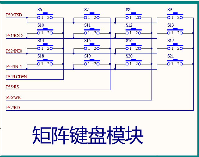

矩阵键盘和独立键盘共用单片机P3口应如何实现分别控制?
矩阵键盘和独立键盘共用单片机P3口时,分别给其写程序是否会互相干扰?
想实现独立键盘对数码管进行位选  矩阵键盘进行段选应该怎么写程序呢?
以及怎样才能实现像输入计算器时那种数码管的动态显示方式呢??
求大神拯救……
附带学习板原理图……
ID:164602 发表于 2017-7-25 08:14 | 只看该作者
应该很容易。因为它们的检测原理是不一样的。独立按键,是直接与低电平连接,按下键后,I/O口电平被拉低。
矩阵键盘,是通过分别对I/O口赋值,进行扫描,得到是哪个按键被按下。
所以,不用担心它们会干扰,不然也不会那样设计电路了。
当然,如果你同时按下了独立按键和矩阵键盘的键,是会有问题的,你会同时按下吗?
ID:716711 发表于 2020-3-27 09:58 | 只看该作者
虽然这是多年前的问题了,但我百度确未解决问题,苦恼一晚上,借鉴了他人的思路。利用中断解决了这个问题。
ID:716711 发表于 2020-3-27 09:59 | 只看该作者

思路:利用中断 扫描矩阵键盘,矩阵键盘每次扫描完,又把P2 口赋高电平,主程序检测独立键盘,两者互不干扰。 利用我的程序需要将 P0 口接 六位共阴极液晶显示, P1口接流水灯。  不知道发图片,可以肯定的是能够实现,我的程序100% 仿真成功。

ID:313048 发表于 2021-11-8 17:14 | 只看该作者
先检测独立的,然后检测矩阵的,挺简单的还是。
