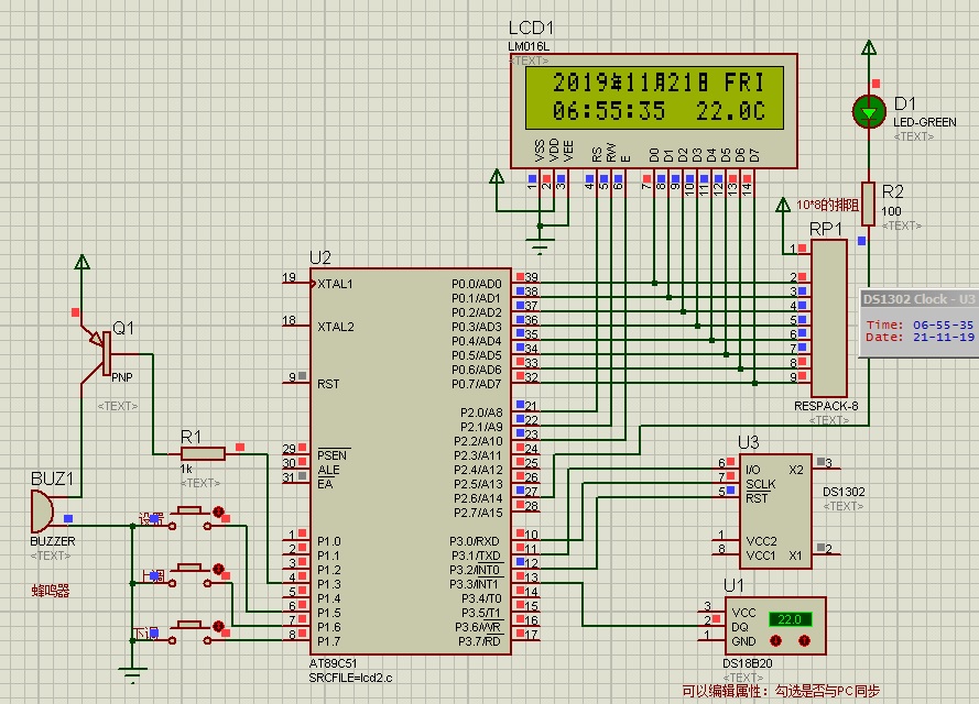

ID:213173 发表于 2019-11-21 07:00 | 只看该作者
汉字1602+ds1302+18B20万年历+仿真.zip (144.15 KB, 下载次数: 13)
