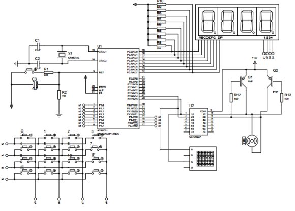

三、硬件设计
3.1 电路原理图
3.2 器件选择
   考虑单片机无法驱动直流电机所以用了ULN2003这个放大电压的芯片,因为ULN2003最高输出电压为50V完全可以满足所选择电机。且在设计中需要正反转,所以电路选择了H桥电路通过切换输出PWM信号的端口可实现电机的正反转。
F0为输出高电平还是低电平的标志位
JG为定义的数组
JG与JG+1里面分别存储了PWM信号高电平与低电平的次数
FLAG 正反转标志位
IS_BUFF数码管缓冲显示单元首地址
   键盘主要是用线反转法,先给列线全赋0,行线全赋1.有行按下,对应行为0,。同理再给列线全赋1,行线全赋0。哪一列为0则为该列按下。由此可得是哪一个键按下

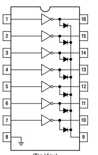

ULN2003:
ULN2003 的每一对达林顿都串联一个2.7K 的基极电阻,在5V 的工作电压下它能与TTL 和CMOS 电路直接相连,可以直接处理原先需要标准逻辑缓冲器来处理的数据。ULN2003 工作电压高,工作电流大,灌电流可达500mA,并且能够在关态时承受50V 的电压,输出还可以在高负载电流并行运行。ULN2003 采用DIP—16 或SOP—16 塑料封装。
它是双列16脚封装,NPN晶体管矩阵,最大驱动电压=50V,电流=500mA,输入电压=5V,适用于TTL COMS,由达林顿管组成驱动电路。 ULN是集成达林顿管IC,内部还集成了一个消线圈反电动势的二极管,它的输出端允许通过电流为200mA,饱和压降VCE 约1V左右,耐压BVCEO 约为36V。用户输出口的外接负载可根据以上参数估算。采用集电极开路输出,输出电流大,故可直接驱动继电器或固体继电器,也可直接驱动低压灯泡。通常单片机驱动ULN2003时,上拉2K的电阻较为合适,同时,COM引脚应该悬空或接电源。

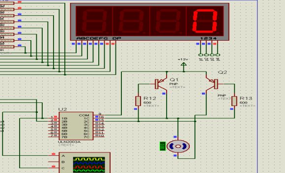

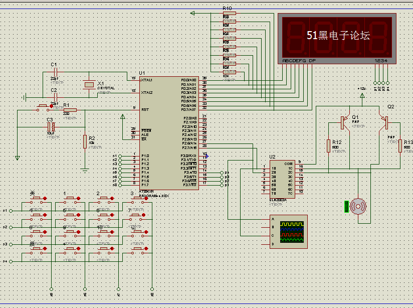

5.1 软硬件调试
用Proteus跟Keil联调。将Proteus跟Keil设置好以后,先运行写的程序,没有错误后进入DEBUG模式,点击运行Proteus做出响应。
遇到的问题:
    在仿真过程中我发现按键电机转速并未有变化。在进行联调后,按下按键,单步运行发现键盘程序始终在按键扫描部分跳转,修改了程序,解决了问题。
5.2 运行效果

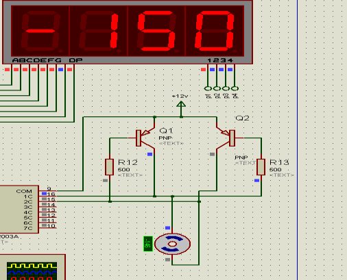

电机正60转
电机反转150转
