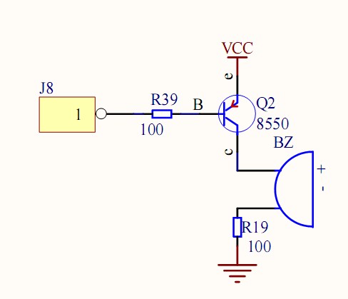

通过单片机演奏音乐程序(八月桂花)
[文件名]  C51音乐程序(八月桂花)
[功能]    通过单片机演奏音乐
  1. /**********************************************************************/
  2. #include <REG52.H>
  3. #include <INTRINS.H>
  4. //本例采用89C52, 晶振为11.0592MHZ
  5. //关于如何编制音乐代码, 其实十分简单,各位可以看以下代码.
  6. //频率常数即音乐术语中的音调,而节拍常数即音乐术语中的多少拍;
  7. //所以拿出谱子, 试探编吧!
  8. sbit Beep =  P1^5 ;
  9. unsigned char n=0;  //n为节拍常数变量

ID:269533 发表于 2017-12-31 17:05 | 只看该作者
请问有做个程序完整的仿真图吗
