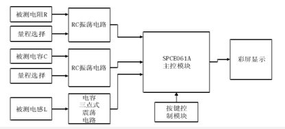

1.2 系统原理框图
图1-2 系统原理框图
测量电阻和电容,是以555芯片为核心,外加几个电阻、电容组成RC振荡电路,利用电容的充放电过程,使这个电路输出高低矩形波,我们就是利用这一点,使电阻和电容的参数值数字化的。测电感的时候,由于555没有电路可以测电感,所以我们就选择了三点式振荡电路,它利用电容电感的三点式接法,就可以构成LC振荡电路。谐振时,电路输出矩形波。波形产生了,就把矩形波信号送给单片机,通过单片机的定时/计数端测量出矩形波的频率,这样就把阻抗转换为频率了,再通过公式就可以计算出阻抗的参数值了。
这个测量方法是目前比较好的一个选择了,首先,数字化测量的准确度高,测量速度快,又是数字显示,简单明了;其次,把阻抗转换为频率,频率相对来说,是一个比较容易测量出的量,尤其在单片机里,这一点就使整个设计轻松了不少;再者,选用的两个芯片555和三点式振荡电路,所用的测量电路都是它们最基本的电路,电路图比较简单,也很容易理解,测量范围也很广,还有最重要的一点是,电路比较稳定,受外界影响比较小,都可以稳定的输出矩形波。总的来说,这个测量方法几乎集合了其他测量方法的所用优点,是一个比较好方法。
1.3 主要电路设计与参数计算

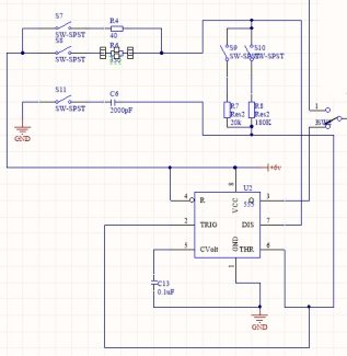

电阻的测量采用“脉冲计数法”,如图1-3-1所示,由555电路构成,多谐振荡电路,通过计算振荡输出的频率来计算被测电阻的大小。
图1-3-1 电阻测量模块
555接成多谐振荡器的形式131,其振荡周期为:
电路分为3档:
电容的测量同样采用“脉冲计数法”,如图1-3-2所示,由555电路构成多谐振荡电路,通过计算振荡输出的频率来计算被测电容的大小。
测量范围:中档100pF~5000pF,高档5000pF~0.15Uf。
图1-3-2 电容测量模块
555接成多谐振荡器的形式,其振荡周期为:
                                                          (式1-3-4)

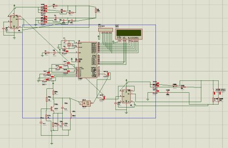

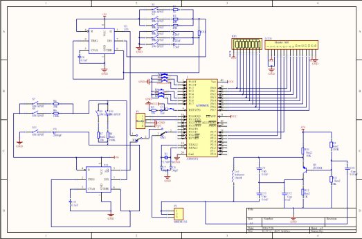

1.4 总体电路图
图1-4-1 总体电路原理图
图1-4-2 总体电路原理图

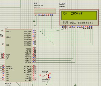

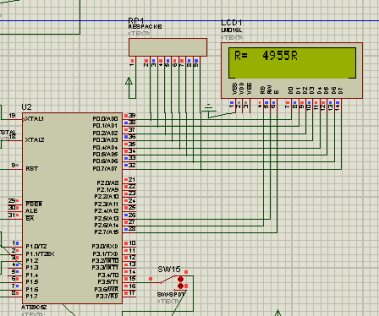

在测试过程中,我们使用proteus仿真软件搭建电路,将用keil软件生成的程序hex文件导入单片机,对所设计的RLC进行了功能测试。仿真电路如图2所示:
图2 proteus仿真电路图
三、测试数据及实验结果
    对低档电阻50Ω仿真测试结果如图3-1所示:
图3-1  50Ω电阻仿真测试结果图
对中档电阻5kΩ仿真测试结果如图3-2所示:
图3-2  5kΩ电阻仿真测试结果图

对中档电容2000pF仿真测试结果如图3-4所示:
图3-4  2000pF电容仿真测试结果图

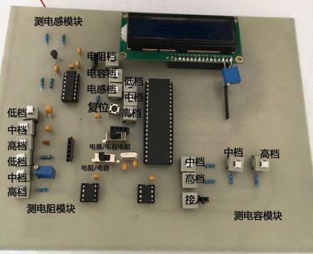

六、本作品使用说明
这是一个分档RLC测量仪。本系统在调试方面经过长时间的测试操作,稳定性能得到了认可。同时此系统通过软件设计,减少误差的存在,并采用标准的电阻、电容器和电感进行校准,大大提高了系统的精度。该设计采用555震荡和LC三点式振荡来实现对参数R,L,C的测量的方法,满足总体设计的技术指标与功能要求,具有较好的应用价值。
使用方法:
  • 确定待测元件种类【电阻/电容/电感】,按下相应开关。
  • 确定待测元件档位高档/中档/低档】,按下相应开关。
  • 接通电源,观察液晶显示屏的示数。
  • 需要换挡测量时,按下复位按钮。
图6 RLC测量仪使用说明图

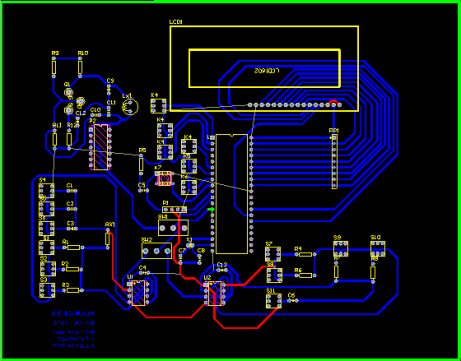

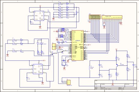

七、完整电路图及印制板图
图7-1 完整电路原理图

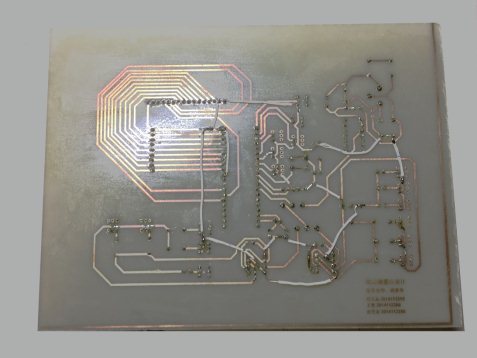

图7-2 完整电路PCB图
图7-3 印刷板图

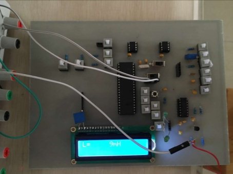

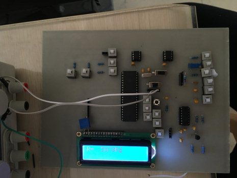

图7-4 课程设计作品正面图
图7-4 课程设计作品背面图

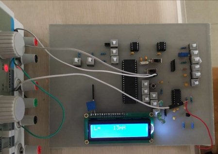

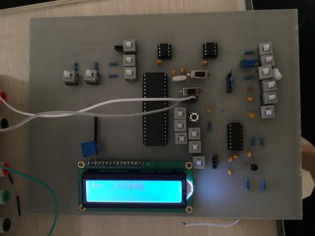

以下是RLC测量仪对部分电阻、电容、电感的测量结果图:
图7-5 2kΩ电阻测量结果图
图7-6 5kΩ电阻测量结果图
图7-7 33kΩ电阻测量结果图
图7-8 100kΩ电阻测量结果图
图7-9 200kΩ电阻测量结果图
图7-10 330pF电容测量结果图
图7-11 102电容测量结果图
图7-12 103电容测量结果图
图7-13 104电容测量结果图
图7-14  9.4mH电感测量结果图
图7-15  14.1mH电感测量结果图

电阻
中档
2kΩ
1984Ω
1930Ω
2.70
5kΩ
5070Ω
5078Ω
0.16
高档
33kΩ
32880Ω
32910Ω
0.09
100kΩ
100500Ω
99574Ω
0.92
200kΩ
200400Ω
198133Ω
1.13

9mH
4.20
14.1mH
13mH
7.80

  143.                                           if(a6||a5||a4||a3||a2)
  144.                                           lcd_display(0x80+6,0x30+a2);
  145.                                           else
  146.                                           lcd_display(0x80+6,' ');
  147.
  148.                                           lcd_display(0x80+7,0x30+a1);
  149.
  150. }
  151. void correct(void)                                          //误差修正函数
  152. {
  153.               uchar i,k;
  154.               unsigned long wucha;
  155.               if(cnt<100000)                               //100KHz以内的修正
  156.               {
  157.                             if(cnt>980&&cnt<2100)     cnt-=1;
  158.                             if(cnt>=2100&&cnt<3900)   cnt-=2;
  159.                             if(cnt>=3900&&cnt<4800)   cnt-=3;
  160.                             if(cnt>=4800&&cnt<5700)   cnt-=4;
  161.                             if(cnt>=5700&&cnt<8000)   cnt-=5;
  162.                             if(cnt>=8000&&cnt<9100)                cnt-=6;
  163.                             if(cnt>=9100&&cnt<10900)  cnt-=7;
  164.                             if(cnt>=10900&&cnt<11900) cnt-=8;
  165.                             if(cnt>=11900&&cnt<13000) cnt-=9;
  166.                             if(cnt>=13000&&cnt<=100000)
  167.                             {
  168.                                           k=cnt/1000;
  169.                                           for(i=0;i<88;i++)
  170.                                           {
  171.                                                         if(k==f_table[i])
  172.                                                         {
  173.                                                                       cnt-=f_correct[i];
  174.                                                         }
  175.                                           }
  176.                             }
  177.
  178.
  179.               }
  180.               if(cnt>100000)
  181.               {
  182.                             wucha=(cnt/1000)*73065/100000;
  183.                             cnt-=wucha;
  184.               }
  185. }
  186. void main()
  187. {
  188.               timer_init();
  189.               lcd_init();
  190.               while(1)
  191.               {
  192.                                if(flag==1)
  193.                                {
  194.                                           real_display();
  195.                                           flag=0;
  196.                                           }
  197.
  198.
  199.               }
  200.
  201. }
  202. void timer0() interrupt 1
  203. {
  204.               uchar timer0;
  205.
  206.               TH0=0x3c;                //50ms
  207.               TL0=0xb0;
  208.               timer0++;
  209.               if(timer0==20)
  210.               {
  211.                             TR1=0;                //关闭的计数器
  212.                             EA=0;
  213.                             cnt=TL1+TH1*256+f_cnt*65536;
  214.                             correct();
  215.                             if(!R)
  216.                             {
  217.                             if(High&&Mid&&!Low){cnt1=(2.6*1000000)/(2*cnt)-25;}
  218.                   else if(High&&!Mid&&Low){cnt1=((6.4*1000000)/(2*cnt)-16)/3*4-200;}
  219.                             else if(!High&&Mid&&Low){cnt1=((4.372*100000000)/(2*cnt)-(2.1*10000/2))/19*20;}
  220.                             }
  221.                             else if(!C)
  222.                             {
  223.                   if(High&&!Mid&&Low){cnt1=(1000000000/(3*0.693*20*cnt))/5*4;}
  224.                             else if(!High&&Mid&&Low){cnt1=1000000000/(3*0.693*200*cnt);}
  225.                             }
  226.
  227. ……………………
  228. …………限于本文篇幅 余下代码请从51黑下载附件…………
完整论文下载(word格式 可编辑):
http://www.51hei.com/bbs/dpj-90086-1.html
