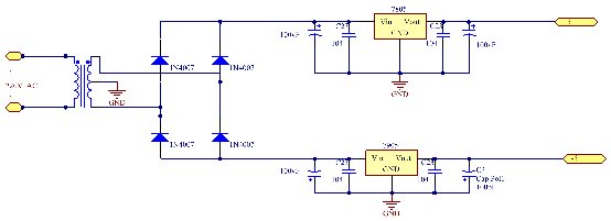

  2.5 电源模块的论证与选择
  由于系统对电阻的精度要求较高,而系统电源的精度及稳定度在很大程度上决定了系统的性能,因此系统电源的设计是整个系统中的重要部分。采用7805和7905稳压芯片,为整个系统提供±5V电压,确保电路的正常稳定工作,而且比起其他的电池电源更加适合该系统。

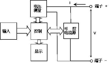

4.1.1 系统总体框图
本次设计通过采用STM32单片机、高精度AD、高精度DA实现了一个数字可控的直流电流源,通过测量输入电压值和设定的电压值,计算出系统应该产生的电流值,准确地输出这个计算的电流,对外电路来说,本身具有输出电压,又有输出电流,根据欧姆定律,这个恒流源就模拟出来了的一个等效的电阻,以这个思路实现的设计可以避免传统电阻箱的上述问题。

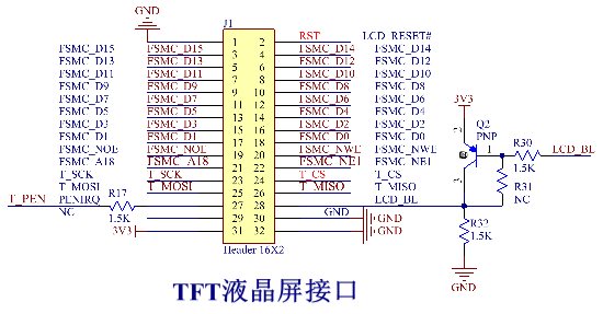

  4.1.3 液晶显示电路原理图
TFT320是一个3.2英寸屏幕的TFT液晶模块,320X240(分辨率),65K色,32引脚接口,而不只是一个LCD的模块,因为它包含触摸功能,所以这是一个强大的显示扩展模块。这个TFT的控制IC是SSD1289,它是16位数据接口的,相对比较容易驱动它,我们可以使用STM32单片机对它进行控制,HY-TFT320里面也包含了一个触摸控制IC(XPT2046),而且触摸接口也是包含在屏幕的40引脚中,,所以此块TFT模块功能还算是比较丰富的。

  4.1.5 电源
  采用7805和7905稳压芯片,为整个系统提供±5V电压,确保电路的正常稳定工作,而且,线性稳压芯片稳定性好,能够给系统提供稳定的电源,比起其他的电池电源及开关电源都更加适合该系统。

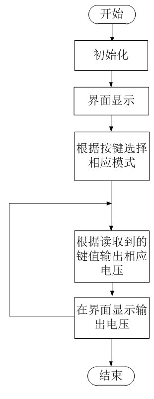

  1、主程序流程图

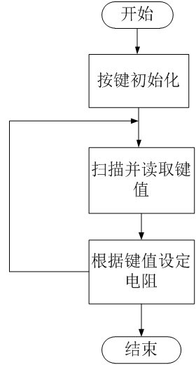

2、阻值设定子程序流程图

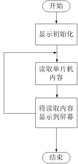

2、显示子程序流程图
