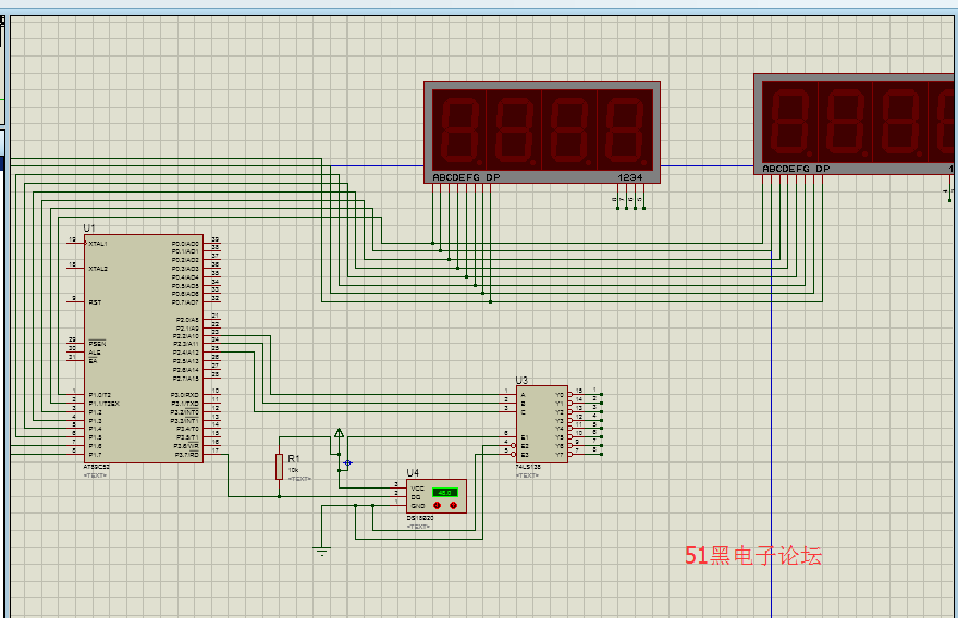

51单片机ds18b20测温程序与仿真
51 ds18b20测温程序

所有资料51hei提供下载:
ds18b20测温模块.zip (83.42 KB, 下载次数: 21)
