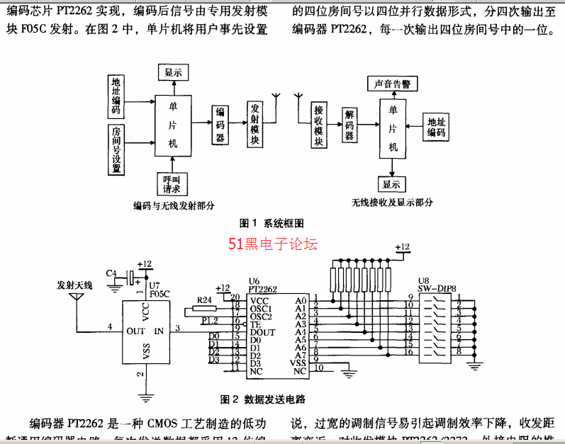

基于酒店无线呼叫系统设计
摘 要:采用无线发射、接收模块,结合单片机控制,设计一种应用于酒店的无线呼叫管理系统。在 非开阔有障碍条件下,呼叫距离可迭2 0~ 3 0米,并可实现多发一收。
在大多数的宾馆和酒店等公共服务场所,一名 服务人员同时管理和服务多个房间或包房是比较常 见的现象。在提高人力资源利用率的同时,由于某
些原因,也会带来很多的不便并可能因此造成服务 质量的下降。目前广泛应用的无线呼叫系统多采用 收、发加主机的设计方式 J ,系统设计复杂,成
本偏高。本文介绍的无线呼叫系统,通过对不同房 间和地点的地址编码,可实现多点对一点的实时呼 叫。由于系统中只包括收、发两个部分,收、发部
分独立编码,因此可有效降低信道拥塞和冲突,并 且成本低廉 ,容易被大多数中、低挡公共服务企业
接受。
1 系统总体设计
无线呼叫管理系统由数据发送、数据接收两部 分组成,应用于宾馆、酒店等公共服务场所。系统 功能包括:
1 . 1 无线呼叫与接收
数据发送 ( 呼叫部分)可由用户 自行设定编 码地址,每个发射器具有可编码的唯一地址。将发射器置于房间较为明显的位置,客人需要服务时,  可通过呼叫按键触发呼叫。
1 . 2 呼叫数据显示
接收装置主要用于呼叫提示和数据显示,当被呼叫时,除可以发出提示音外,可实时显示呼叫的房间号码。由于采用了特定的编码方式,服务人员
