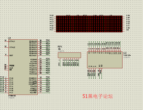

8*8点阵移动仿真原理图如下(proteus仿真工程文件可到本帖附件中下载)

  69. void dsplay()
  70. {
  71. for(j=0;j<5;j++) //j是每幅图象显示的次数,j越小移动得越快;j越大移动得越慢。
  72.         {
  73.         for(i=0;i<16;i++)//一幅图象32个字节,因为分P1和P2口同时显示,所以只要16次。
  74.                 {
  75.                         P0=i;
  76.                         P1=table[i];
  77.                         P2=table[i+16];
  78.                         delay(2);
  79.                 }
  80.         }
  81. }

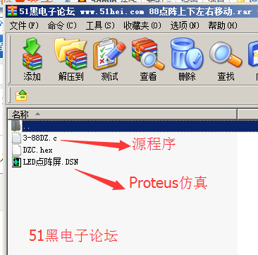

所有资料51hei提供下载:
88点阵上下左右移动.rar (19.34 KB, 下载次数: 116)
