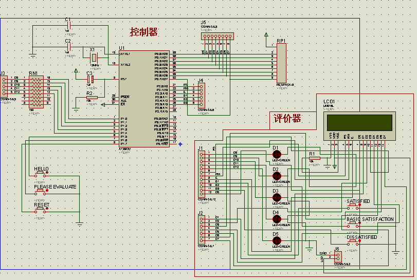

最近办了个证,看到了对工作人员的评价系统,我想,能不能自制一个评价系统呢?于是花了40分钟才完成。
希望喜欢
晶振频率:12MHz

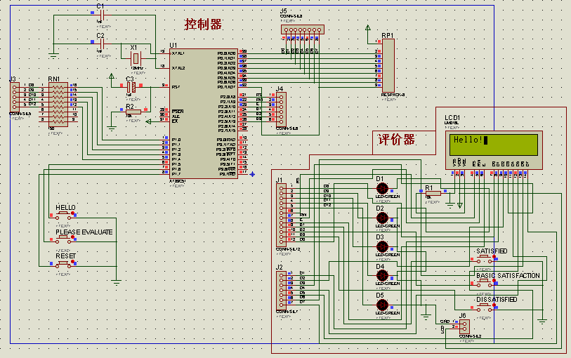

  57.     }
  58. }
  59. void main()
  60. {

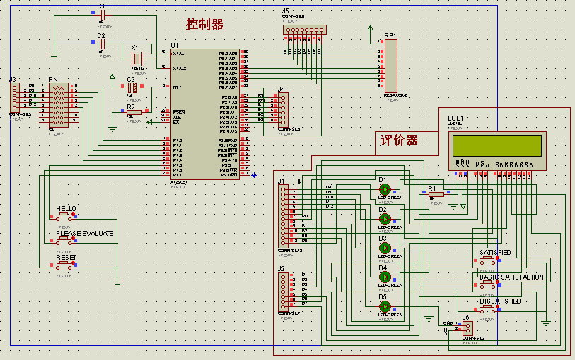

  61.           while(1){
  62.               if(hello==0){
  63.                         display_init();
  64.                               cprintf("Hello!");
  65.                     }
  66.                     if(eva==0){
  67.                         display_init();
  68.                               cprintf("Please evaluate");

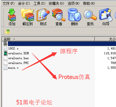

所有资料51hei提供下载:
(2楼)
参与人数 1黑币 +100 收起 理由
admin + 100 共享资料的黑币奖励!
ID:218023 发表于 2017-8-3 17:41 | 只看该作者
程序文件及仿真
evaluate.zip
22.92 KB, 下载次数: 8, 下载积分: 黑币 -5
程序文件及仿真
